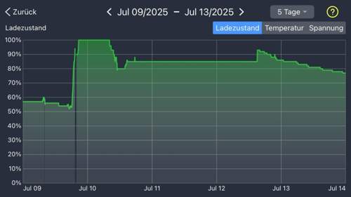

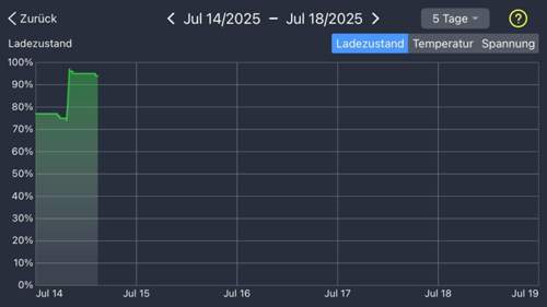

Ich im Moment diverses am Testan. Mir ist aufgefallen dass die Batterie Kapazität in der Nacht in der Garage (Keine Tiefgarage) bis zu 10% verloren geht. Letzthin habe ich das Auto vor der Garage im freien stehen lassen und siehe da praktisch kein Verlust. Das muss doch etwas mit der SIM Karte zu tun haben die eine Signal sucht, anders kann ich mir das nicht Vorstellen. Auch das deaktivieren des Keyless Entry System muss ich nochmal testen ob es einen Einfluss hat.
Es ist mir ein Rätsel warum die Kiste in der Garage soviel Strom zieht.
Auf dem Bild war das Auto 11. bis 12. vor der Garage parkiert (85 %Kapazität) praktisch kein Verlust und am 12. habe ich ihn in die Garage gestellt und man sieht das die Batterie über 10 % Kapazität verliert bis am 14.
Das ist doch nicht normal.

Es mag schon sein, dass die Garage das Fz stark von der Außenwelt abschirmt und es dadurch eine stärkere Sendeleistung benötigt, um mit dem "Big Brother" von Toyota in Verbindung zu treten, vielleicht ist dessen Datenhunger aber auch nicht stets gleicbleibend. Für aussagekrätigere Ergebisse wäre eine längere Beobachtungszeit sinnvoll.
