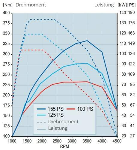

Folgende Problem, mein Ford Custom mit 124KW halt in 6. Gang und bei endgeschwindigkeit von 157Km/h nur 2500 Upm.
In den Fahrzeugpappiere steht aber 124Kw bei 3500 Upm .
Wenn ihr mit eurem Ford Custom auf der Autobahn seid könnt ihr bitte mal drauf achten bei Volllast in 6. Gang was eure Drehzahlmesser anzeigt.-
Diese Drosselung ist eine Katastrophe das Fahrzeug is so richtig Beschnitten und wenn das Fahrzeug bischen beladen ist kommt er nicht vom Fleck und Laut Ford haben sie diese Fahrzeuge gedrosselt damit sie die Abgasnorm einhalten können.
Ich frage mich warum man ein Motor entwickelt was den Abgasnorm nicht entspricht dann so an dem Motor steuerung so rumschraubt das er richtig beschissen Läuf und Nagelt wie Sau..

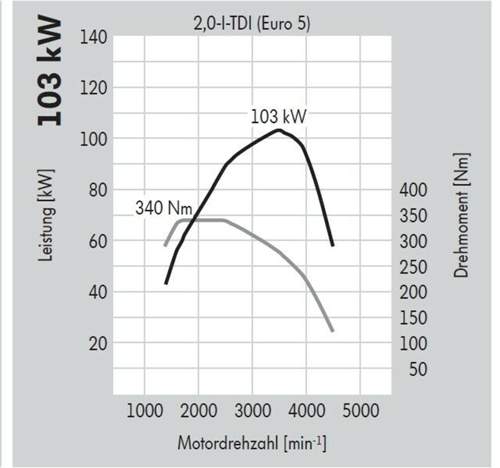

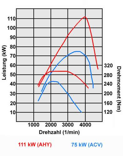

Hallo offroadfutti (alter Meckerkopp 🙂)
(und Ihr anderen, die Ihr immer behauptet, daß die Karre nicht zieht)
1. hat unsere Karre "nur" eine Leistung (=Drehmoment x Drehzahl) von 114kW und nicht 124kW und das erst bei 3500 Touren,
2. wirst Du die im 6.Gang nicht abrufen können, weil Du die 3500 Touren selbst ohne Geschwindigkeitsbegrenzung (die Du eigentlich auch gar nicht mehr haben solltest, wenn Du Deinen gerade erst neu hast) im 6. nicht erreichst.
3. Wenn Du "sportlich" unterwegs sein willst, dann zieh ihn im 3., 4. und 5. jeweils bis 3500 Umdrehungen und schalte dann erst hoch, denn jehta och ab (braucht aber wahrscheinlich auch gut über 10l).
Die Konkurrenten haben bei vergleichbarer Motorisierung alle ähnliche Daten. Die neueren Modelle haben tendentiell das max. Drehmoment im Bereich 1500...2500 Touren. Bei älteren (T4) liegt der Bereich etwas höher. Maximale Leistung wird immer erst bei >3500 Touren erreicht, weil eben direkt die Drehzahl mit eingeht.
Unterschiede können sich objektiv neben den Leistungsdaten also nur aus der Getriebeabstimmung, der Fahrzeug-Masse und (bei hohen Geschwindigkeiten) aus Querschnittsfläche & cw-Wert ergeben.
Ich finde z.B., daß der Vergleich mit meinem alten 75kW-T4 und dem FTC genau dem entspricht, was die Daten so aussagen.
Ganz gut dargestellt unter
http://www.kfztech.de/kfztechnik/motor/steuerung/vergleich.htm
und unter
http://www.auto-motor-und-sport.de/.../...Dr%C3%A9hmoment-und-Leistung
hat ein "Sam" eine sehr griffige Erklärung abgeliefert.
Im Anhang habe ich mal einige Vertreter unserer Fahrzeugklasse mit ähnlichen Motorisierungen in dieser Beziehung verglichen und ein paar Drehmomentkurven abgelegt. (Daimler, Opel & Hyundai halten sich mit Diagrammen übrigens genauso bedeckt, wie neuerdings Ford. In den neueren FTC-Broschüren ist das Diagramm gar nicht mehr drin).
MffG

Die Leistung des Motors hat doch nix mit der Übersetzung zu tun. Nur weil man im Sechsten Gang nicht auf 3500 U/min kommt heißt doch nicht das der Motor keine 155 PS hat. Der sechste Gang ist halt sehr lang übersetzt zwecks Spriteinsparung. Schon früher hat es Fahrzeuge gegeben, die ihre Höchstgeschwindigkeit in einem Niedrigeren Gang erreicht habe weil der letzte Gang ein Schongang war.
Ich würde halt mal auf einen Leistungsprüfstand fahren wenn du die angegeben Leistung anzweifelst.
Schalt halt in den 5. oder 4. Gang dann wird schon bei 3500 U/min die Leistung an den Rädern ankommen. Ich würde mich als Anwalt freuen, wenn einer wegen so einem Quatsch sein Geld raus schmeisst.
