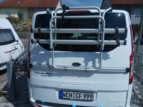

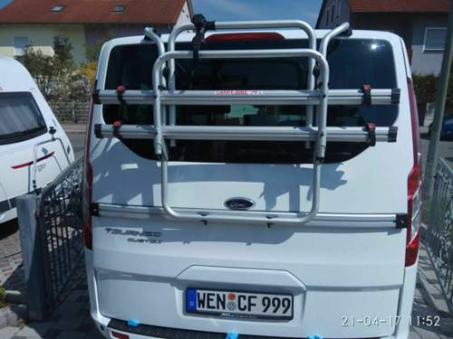

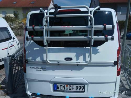

Servus naldo77

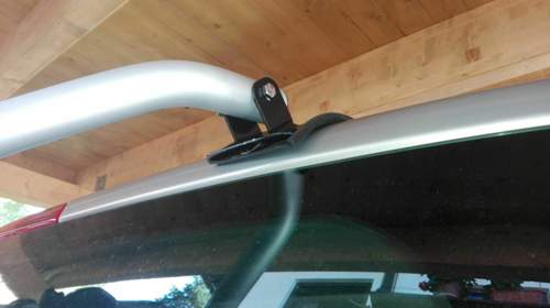

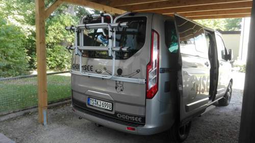

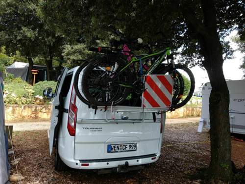

hier die Bilder
Der Fahrradträger wird oben bei den Scharnieren befestigt, die Klammern musste ich etwas aufbiegen, damit sie um die Heckklappe passen

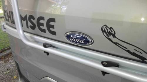

Weiter wird er rechts und links mit Klammern befestigt
Hält super, konnte noch keine Nachteile erkennen.
Der Halter liegt quer über die Heckklappe an, und hat an der Querstrebe einen Gummi, welcher aber an der Heckklappe leicht scheuert.
Ich habe mir eine selbstklebende Klarsichtfolie (wie sie für die 4 Haken beiliegt) bei ATU besorgt, und sie quer über die Heckklappe in Höhe des Gummis geklebt.
Hoffe du kannst an den Bildern etwas erkennen.

@meier-weiden
Der Täger stützt sich also nicht auf der Stoßstange ab sondern an der Heckklappe selbst. Vielen Dank für die Bilder und Beschreibung. Denke mal nächstes Jahr werd ich umsteigen von AHK Träger auf diesen.

Genau.
Denke aber dran, das er eine ziemlich lange Lieferzeit hat.
Bei mir waren es 8 Monate, im Oktober 2015 bestellt, im Juni 16 geliefert
