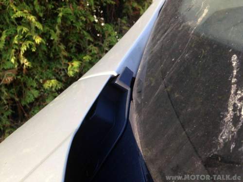

Guten Abend, hier nun die gewünschten Bilder vom Motorraum?
Leider kommt auch meine Dichtung mit einer Schüssel Wasser nicht klar und es läuft in den Motorraum.Hier war wohl offenbar ein Schüler-Praktikant mit der Planung beauftragt…
Scheinbar hat man schon etwas hilflos versucht eine Art Spoiler in der Ecke zu platzieren, ich denk aber das man das noch arg verbessern kann, z.B. mit einer Ladung Sicaflex.
Wie sieht es bei Euch aus? Habe ich schon die optimierte Version oder gibt es hierfür bereits ein bessere Lösung von Ford?
als ich reingesehen habe, hatte ich da noch eine Plastikrinne darunter, denke ich.

bei uns läuft das Wasser vor allem hier oben durch den kleinen Schlitz rein (Bild). Das ist auch genau die Stelle wo das Wasser vom Scheibenwischer hin läuft. Das läuft dann in den Motorraum. Was in der Rinne landet wird in die Kotflügel abgeführt.

Danke für die Fotos, also doch nicht 🙁.
