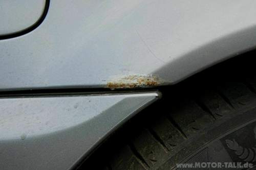

wie schaut denn bei Euren Tourings der Kotflügel hinten rechts aus?
Ich kenne schon zwei, die genau an der selben Stelle (siehe Bilder) rosten.
Konntet Ihr das das nachhaltig stoppen (ohne gleich einen neuen Kotflügel zu verbauen)?
Dankeschön & viele Grüße, Christoph
Nachtrag: Das Flickwerk auf den Bildern stammt nicht von mir sondern von einem der Vorbesitzer. Meine C-Klasse, die ich vorher hatte, war derartig zusammengerostet, dass mir diese "Kleinigkeit" nicht wirklich dramatisch vorkam, doch nun...

Hatte noch mehr Stellen (viele 😁) - aber denke mit maximal 300€ solltest du rechnen.

Hat meiner auch gehabt (bis vorletzte Woche 😁) - auf beiden Seiten. Würde ich wegmachen lassen, bevor es noch weiter gammelt. Fahr mal in eine Karosseriewerkstatt und zeig denen das, wobei es bei mir schon vor dem ersten Blick auf das Auto gereicht hat, "E46" zu sagen. Da wusste er schon, welche Stellen er später näher betrachten muss 🙄

Was hast Du bezahlt? (Falls Du nicht selber...) Ich will es auf jeden Fall
gut
machen lassen, Mit Lacksprühdose und so kann ich nicht so gut.

Runterschleifen, gucken wie viel Material noch da ist wenn es geht großflächig grund, füllen und lackieren. Von innen nicht vergessen...
Wenn nicht mehr genug Material - neues Blech, zinnen und der Rest wie gehabt.
Auf jeden Fall mal um eine Versigeling kümmern hohlraum und Unterboden.

Leute macht eine Hohlraumversiegelung. Die Beste Metohde was vorbeugend zu tun...

Bei den Schwellern lohnt es sich auf jeden Fall mal hinter die Verkleidung zu schauen meistens gammelts um die Löcher herum (wo die Clips bzw. halter drin sind)
Ist kein großer Aufwand das zu prüfen, und je nach dem kann das ziemlich unlustig aussehen - so wie der Blaue e46 im Anhang. Der silberne ist meiner
Original geschrieben von Bayernlover
Die Schweller sind achon von innen versiegelt - welche Räume gibts denn noch?
Die Türen und Heckdeckel - gerade beim touring. Ist eigentlich kein Problem mit dem Richtigen Werkzeug.
