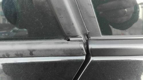

Touring - Fensterdichtung hinten zu kurz/schlecht eingepasst
BMW 3er F31
Habe mir mal das Bild von Stefan (ist hoffentlich o.k.) aus dem F30 Forum ausgeliehen, da ich noch keine eigenen machen konnte. So sieht es bei meinem auf der Beifahrerseite auch aus. Habe versucht die Dichtung auf Länge zu ziehen - hält aber nicht.
Hat das noch jemand an seinem Touring? Fahrerseite ist bei mir i.O.

So, letzte Woche Freitag war ich da, hat keine 2 Stunden gedauert und ich hatte neue Fensterdichtungen.
Lob an Bmw dass es doch so reibungslos funktioniert hat.
Lob? Für den Murks gehört denen etwas anderes angesagt.

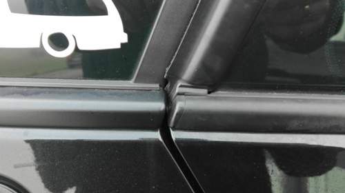

Habe fest gestellt das die Türdichtungen im Winter wieder kürzer werden. Was ja klar ist. Wegen der Kälte. Anbei wieder Fotos. Werde die Dichtung im Frühjahr wieder länger ziehen. Im Sommer hält es ja.
Ich hatte meinen bei dem Freundlichen zur rep. wegen einer anderen Sache und bekamm einen F31 320xd EZ 07.2016 der auch das Problem mit den Gummis hatte!! Mir ist es unbegreiflich dass BMW da nicht nachgebessert hat.
Könnte es wo anders noch probieren. War bis jetzt nur bei einem BMW Händler. Der Hat das gleich kulante weise abgelehnt ohne vorher mit BMW selbst geschrieben zu haben.
Meine ausgetauschten sind jetzt mehr als 1 Jahr dran, seitdem wurden sie auch nicht wieder kürzer. Scheint also tatsächlich ein verbessertes Teil verbaut worden zu sein. Wurde mir auch damals so mitgeteilt dass das Problem bekannt sei und gegen bessere ausgetauscht wird.
