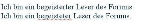

3. du bist nicht "begeisterter", sondern begeisteter Leser....... soviel zur deutschen Sprache
