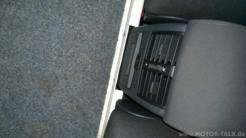

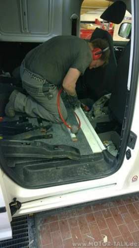

Vorweg: Ich weis das die MAL nicht in den Kastenwagen passt da der Ladeboden im Weg ist. Der Termin beim Karosseriebauer morgen steht, dann wird die Flex das kleine Problemchen beheben ;)
Was ich aber nirgends gefunden habe ist eine genaue Anleitung für die Nachrüstung der Mittelarmlehne.

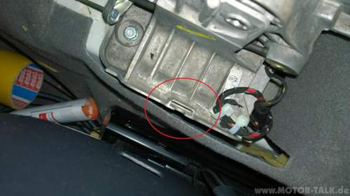

Ich vermute das die MAL mit dem Adapter 1T0711354 und der Sechskantbundmutter 1T0857525 am Handbremshebel befestigt wird, siehe Bilder, ist das richtig?
Des weiteren habe ich noch einen Haltebügel 1T0864527 gefunden welcher mit 4 Blindnieten N90659001 befestigt ist.
Wird der Bügel an die Karosserie genietet? bzw wird der unbedingt gebraucht? Hat das Vlt schon mal jemand gemacht?

Die hatte ich schon gesehen, aber bei erneutem lesen ist mir ein Licht aufgegangen, scheinbar wird der Haltebügel nur bei Umrüstung einer normalen MAL auf die Höhenverstellbare Version benötigt.
Scheinbar ist die MAL nur am Handbremshebel befestigt.

Wo eine MAL hin will, muss Metall weichen.

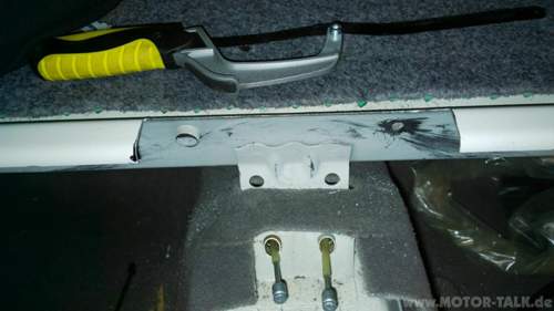

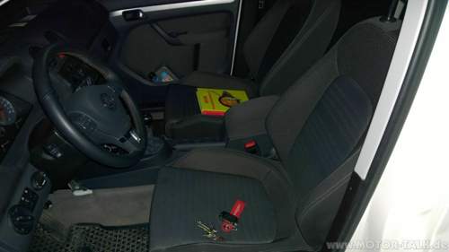

2 Uhr in der Nacht war dann alles vollbracht. Die Lüftung kann man aber nicht anschließen, da die MAL fertig zusammengebaut eingesetzt werden muss (aufgrund des Ladebodens) und man so nicht mehr von hinten die Kanäle einsetzen kann.
Unter dem Träger waren noch 2 Bolzen, die mussten auch noch weg, anschließend natürlich mit Zinkspray behandelt :)
Den weißen Querträger beziehe ich demnächst mit schwarzem Stoff, dann schaut es aus als ob es so sein muss :)

Ich brauch das Teil eigentlich nur wegen dem Media in um die Geräte da verschwinden zu lassen. Von daher reicht das :)
Außerdem kann ich die andere ja immer noch verbauen wenn ich will ;)
