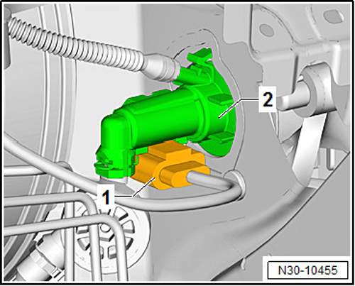

Hallo, ich habs auch nun endlich geschafft. Bei mir war es sehr fummelig, da mein Hallgeber etwas abgeschmort war und deshalb nicht einfach auszubauen war. Ich ließ den Kupplungsgeberzylinder im Auto eingebaut.
Anbei noch einige Bilder für die Nachwelt.

Hallo Standspurpirat3622,
könntest du mir mal die Bilder zum Einbau des Hallgebers am Kupplungspedal zusenden? Sitze mach 290.000 km jetzt auf diesem Problem. Mein Touran macht mehr weh wie V
Gruss
Pommesbomber
Der Account ist gelöscht, davon kommt nichts mehr.
Der Hallgeber sitzt von aussen hinter dem Halter der Batterie an Kupplungsgeberzylinder.
https://www.ebay.de/itm/334808762986?...
Da ist er gut zu sehen.
@Pommesbomber
In dieser Diskussion ist das ganze Prozedere gut beschrieben: https://www.motor-talk.de/.../...-leuchtet-dauerhaft-t2079497.html?... . Noch ein paar Bilder:
Kupplungspositionsgeber-G476-1
Kupplungspositionsgeber-G476-2
Kupplungspositionsgeber-G476-3
