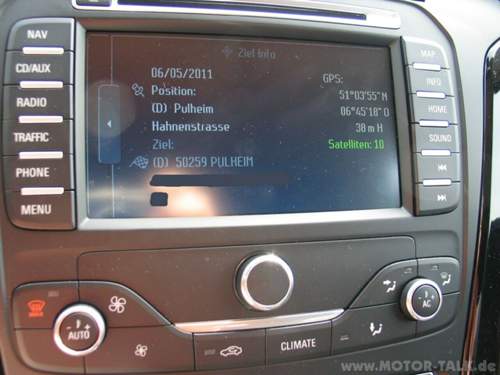

Also, erstmal die Frage, weiss jemand wo die SD Card steckt und wie ich daran komme ??
In der Anleitung steht dazu nichts und eTis komme ich auch grade nicht rein.
Sind das berechtigte Mängel (Anspruch auf aktuellste Software) wenn ich heute durch 10 Kreisverkehre gefahren bin und mir bei min. 3 davon eine durchgehende Strasse gezeigt wird obwohl sich diese Kreisverkehre teilweise seit 2 Jahren da befinden ??
Wie kann ich überhaupt sehen welche Kartenversion ich habe ??
Es geht um das Navi hier:

Ich stehe vor dem Problem: wo steckt die SD-Card bei meinem S-Max, Erstanmeldung des PKW Jan. 2011. Ich habe den Lautstärkeregler abgezogen komme aber nicht weiter. Wer kann mir detailiert sagen welche Schritte zu tun sind? Oder muss ich eine CD einlegen?
http://www.youtube.com/watch?v=tE8I2Lx0fO4&hd=1
Einfach statt DVD SD denken (für die SD kann bei dicken Fingern eine Pinzette helfen).
Mit dem Fingernagel über dem Lautstärkeregler in den Schlitz zwischen den beiden Blenden und die Blende nach unten drücken und oben ausklinken.
Einbau umgekehrt, Blende mit Federmetall unten einhängen und nach oben klappen und einrasten.
Updatet man das Navi jetzt per sd card oder dvd? In dem Video ist eine dvd, es sprechen aber alle von einer sd card. Update
Das kommt darauf an ob Du ein DVD oder SC-Card Navi hast.
In beiden Fällen befindet sich das Medium hinter dieser Blende.
Das DVD Navi hat extra ein Laufwerk nur um die DVD zu lesen, da diese immer im System verbleibt.
Wenn Du nicht sicher bist musst Du nachsehen was Du hinter der Blende hast.
