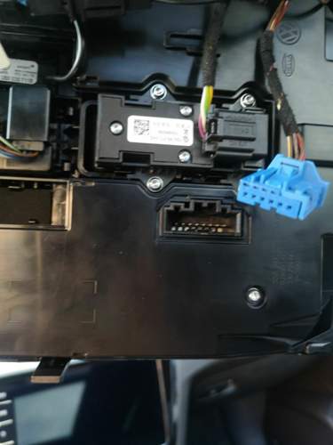

Hab mir den Stecker 6Q0972708 bestellt und siehe da, er passt.
Hab dann von pin 1 bis 6 alles umgepinnt und 7+8 frei gelassen.
Alles provisorisch angeschlossen und es funzt alles Super. Sogar die Ambientebeleuchtung.

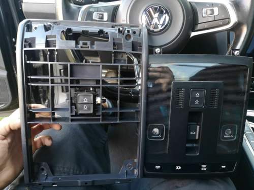

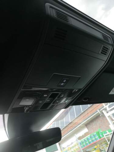

Leuchten sind angekommen.
Hinten habe ich das Problem, wenn man die Fahrertür aufmacht geht ja das Licht an, aber wenn man den Wagen startet gehen die Leuchten eigentlich aus. Hinten bleiben sie aber an.
Vorne passt der große Stecker und der Einbaurahmen nicht.
Könnte das mit die hinteren Leuchten daran liegen weil die vordere nicht eingebaut ist? Hat jemand einen Tipp?

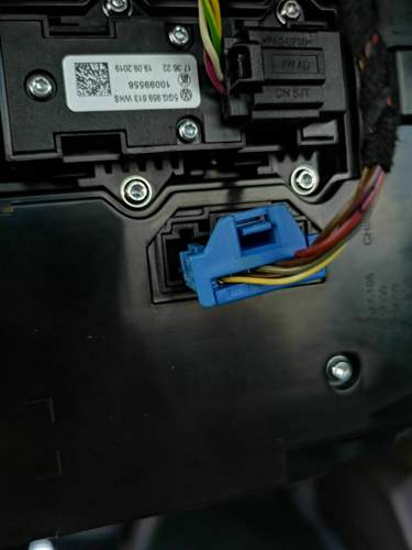

Hat jemand die Teilenummer und die Pinbelegung von dem 8 poligen chinesischen Stecker?
Den Rahmen für die Deckenleuchte hab ich schon selber raus gefunden

Müsste Ich also ein Kabel bis zum BCM ziehen. Die Frage ist nur welcher Stecker nun bei der Leuchte passt und wie die Pinbelegung davon ist.
Hätten die nicht einfach auch den 16poligen Stecker wie bei der deutschen Ambientebeleuchtung verbauen können :-(
Habe den Händler angeschrieben und er meinte auf halb englisch, dass Ich den Stecker ein bisschen bearbeiten muss, aber die Pinbelegung gleich bleiben soll. Pin 7 und 8 sind über meinte er
