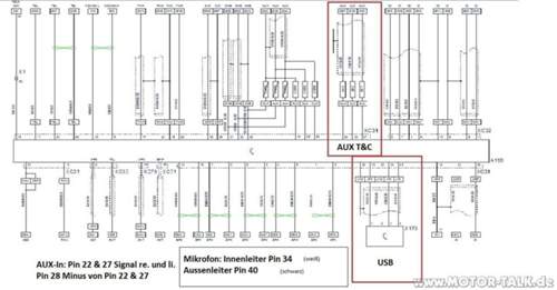

Deine UHP benötigst du dann doch nicht mehr, das T&C hat Bluetooth integriert.
Das Kabel des original Mikrofons gehören an folgende PINS:
weiße Leitung (Mikro) --> Innenleiter (Kabel) --> PIN34 (Quadlockstecker Radio)
schwarze Leitung (Mikro) --> Außenleiter Schirm (Kabel) --> PIN40 (Quadlockstecker Radio)
besten Dank an Crunk aus dem Corsa D Forum!

ich würd die UHP ausbauen, kannst ja für bares verkaufen. deaktivieren musst du sie aber wohl sicher, schließlich kann die Lenkradfernbedieung nur 1 Gerät bedienen. Ob die Pinbelegung gleich ist weiß ich nicht, das musst du selbst mit deinem jetzigen Radio vergleichen. Im Anhang dazu die Pinbelegung des T&C (teilweise?) sowie der komplette Anschlussplan
Kompletter Anschlussplan
Pinnummerierung
