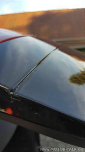

Mal eine Frage in die runde.Sind Eure Touaregs an manchen stellen auch so schlecht lackiert oder nur meiner? Hier ein beispiel Heckklappe..oder wurde hier schon was nachlackiert..

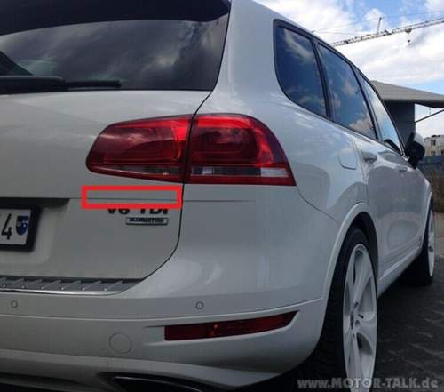

Redest du von dieser Kante hier?
Mein T ist Tadellos was Lack und Blech angeht.
Allgemein ist die Verarbeitung sehr gut.
Bei dir wurde sicher etwas, ganz schlecht, nachgebessert. VW würde soetwas nicht ausliefern.
Es tönt als ob du noch mehr Lack / Karosserie Macken hast.

Das sieht nicht so toll aus, allerding ist das Bild auch nicht richtig scharf. Kannst du nochmal ein besseres Bild machen?

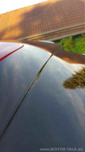

Das ist genau die Kante die Du im Foto markiert hast.Sieht links und rechts genau so aus.Hab den Touareg von einem Händler gekauft.Laut seiner aussage wurde die hintere stoßstange mal ausgebessert.Aber so wie es ausieht nicht nur die,sondern auch die Heckklappe. Obwohl er das Auto ausdrücklich als Unfallfrei verkauft hat.
20160809-195423
Du solltes es sicher beim Händler beanstanden.
Bei so einer schlechten Arbeit, kannst du früher oder später mit Rostblasen rechnen.
Bevor du es beanstanden gehst, würde ich es von einem Fachmann anschauen lassen was darunter ist.
Mit Fakten bewaffnet hat er schlechte Karten.

Gehe zu einem Lackierer, der soll die Lackdicke ums Auto messen, fülle seine Kaffekasse etwas auf und gut ist.

Ich wuerde das Auto auf einer Buehne von unten anschauen lassen um zu pruefen ob nicht doch ein schwerer Heckschaden vorlag.
Anscheinend wurde die Heckklappe gespachelt und lackiert und das bedeutet der Heckschaden ging durch bis zur Klappe.
Dann muesste auch der Metallstossfaenger darunter getauscht worden sein oder die AHK sofern eine verbaut ist.

Kurzer Hand im Fahrzeugbrief nachgeschaut und den vorbesitzer ausfindig gemacht..und klarheit in die Sache gebracht.
Bei dem Touareg wurde tatsächlich die hintere stoßstange ausgetauscht.Hat sogar eine Rechnung von VW Lohs.Hatte einen riss.
Kosten laut rechnung: alte Stoßstange ausbauen/neue lackieren/einbauen mit dem ganzen klein kramm und Märchensteuer 2800,-
Die Heckklapee selber wurde nicht beschädigt.Der Vorbesitzer hat die Heckklappe in der Garage zu weit aufgerissen und einen lackschaden gemacht.
Und so entstand dann die missglückte lackierung seitens VW Händler.So viel zu der geschichte.

Ich würde mit dem Auto zu einem Automobilclub ADAC fahren. Die könnten den Autolack messen(Autos ab Werk haben eine bestimmte Lackdicke) weicht dein Lack ab wurde ausgebessert. Falls Kotflügel, Türen, etc neu montiert wurden können die das spielend herausfinden. Spuren gibt es immer
