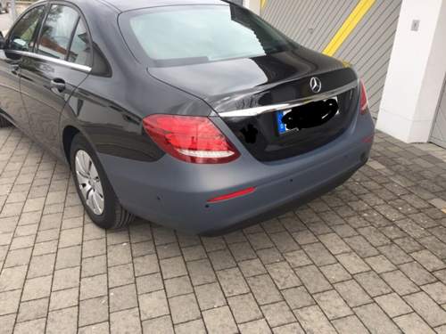

Update: ich fahre nun mit zwei neuen Totwinkelsensoren und einer neuen, unlackierten Heckstossstange herum. Das war nun der nächste Schritt, eingeleitet durch den TAD ( Techn. Außendienst).
Da werd ich nun wohl einige Wochen damit unterwegs sein, bis ich sicher sein kann, dass das nun den Fehler behoben hat. Auf meiner typischen Teststrecke ging es nun ohne Fehler soweit. Aber das ist nach meinen Erfahrungen noch zu früh zum Jubeln.
Sieht durchaus schick aus 🙂. Spass beiseite... behältst du dann im Extremfall auch die Stossstange? Natürlich lackiert. Mir kommt da gerade so ein Gedanke... sind das komplett neue und unlackierte Sensoren? Nicht, dass bei deinen irgendeine Lackschicht zu dick ist und das die Fehlalarme auslöst? Oder wird das über andere Sensoren als die Parksensoren gesteuert?
Andere Sensoren. Da musste im Thread raufblättern. Da hab ich Bilder vom Totwinkelsensor. Die Parksensoren haben damit nichts zu tun.
Ja, sieht schick aus, wie ein Testfahrzeug.... ist es irgendwie ja auch.

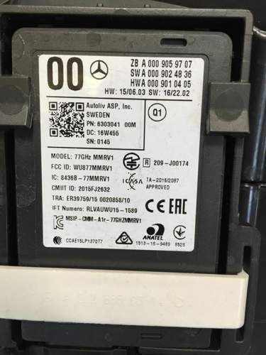

Nochn Zwischenstand: habe inzwischen erfahren, dass die Sensoren, die ich nun drin habe, eine neue Hardwareversion sind.
Stoßstange ist immer noch unlackiert, weil ich immer noch nicht genug auf die Autobahn komme. Erst im Mai bin ich wieder heftiger unterwegs. Dann wird es sich zeigen....

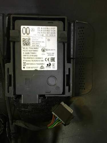

Hardwareversion: da müsste ich die Sensoren abfotografieren. Das geht frühestens, wenn ich die Stoßstange lackieren lasse, so in ca. 4 Wochen. Der Mitarbeiter, der mir immer alles erzählt hat ist leider nicht mehr dort. Ich muss mir erst einen neuen Informanten aufbauen 😉
Sodala, ich schulde @rus noch ein Foto. Das ist jetzt der neueste Totwinkelsensor, der bei mir verbaut wurde. (Man wunder sich allerdings über das Datum. Da steht überall 15 oder 2015. Den "alten Sensor" hänge ich hier auch nochmal zum Vergleich an. Das steht auch 2015 drauf. Aber gut, die Versionen für HW und SW unterscheiden sich. Auch der Herstellungsort. Warum aber in einem Neuwagen von 2016 eine "alte" Sensorgeneration eingebaut wird, wenn es doch schon in 2015 eine neuere gegeben hat, bleibt ein Rätsel. Wahrscheinlich war bei der Herstellung am Fließband grad nichts anderes da - oder was?

Jetzt ist wieder die alte Stoßstange in Kombination mit den neuen Sensoren dran, weil inzwischen die neue Stoßstange lackiert wird. Ich bin schon gespannt, was diese Kombination jetzt auf meiner Stammstrecke machen wird.
Neuer Sensor
Alter Sensor
