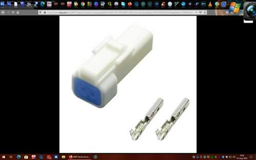

Habe den Fehler gefunden! Lag in den kleinen Stecker am Spiegel. Hätte ich sauber gearbeitet und einen Schrumpfschlauch über die Grimpenden der Pins gezogen ,hätte ich mir einen Haufen ärger und arbeit gespart
20200810

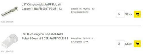

Hast du keinen passenden Stecker dazu?
gibts bei Conrad zu kaufen kostet für beide Seiten keine 5 € zusammen
Jst
@spider1400 schrieb am 10. August 2020 um 19:14:20 Uhr:
So sieht es aus und erspart viel Ärger.

Natürlich habe ich die Stecker dazu!

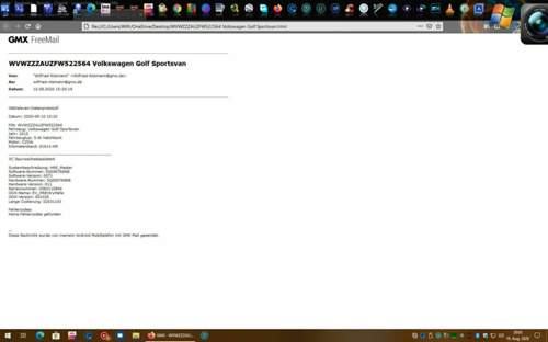

Siehe Bild wolte es nurmal zeigen.
Morgen werde ich es auf der Autobahn testen.
Screenshot-20200810
Screenshot-20200810
