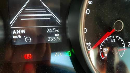

Interessant ist das deine grüne Led im Tacho leuchtet
Ja! Geht auch immer wieder an nach ZÜndug aus
Bei mir leuchtet sie nicht, welches Mj ist deiner?
Baujahr 2014 10 Higl.
Okay, dann ist meiner wohl zu neu.
Ja, das ist damals mit einer neuen Tacho-Firmware (ich glaube 6xx oder 7xx) abgetötet worden, evtl. weil MQB die Anzeige von vornherein nicht hatte. Parallel kamen in der MFA graue statt farbiger Linien für die Anzeige der Straßenrandbegrenzungen beim Lane Assist.
