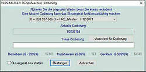

Möchte mir bei meinem Sportsvan Totwinkelassiten nachrüsten.Den Leitungsstrag habe ich mir selber gemacht,kommt mir70,00€ billiger.Nun fehlt mir leider eine Zeichnung wo die Sensoren genau sitzen?
Hat vieleicht einer von Euch eine Zeichnung oder Foto?

Du musst die Sensoren schon im Gateway aktivieren. In OBD11 also auf der Liste aller Steuergeräte unten Rechts auf den Kreis und dann den Lane Change Assistant in die Verbauliste übernehmen.
im Fs vom 19 wenn 3C noch nicht angemeldet ist, sollte Fehler Mehrverbau erkannt stehen

Sie leuchten bei Zündung an und dimmen danach wieder ab(aus)
Signallisierung, hi ich bin betriebsbereit.
Und während der Fahrt nur wenn sich ein Fzg im toten Winkel befindet. Solltest du in dem Moment den Blinker setzen blinken sie(die LED vom BSD) schnell auf...

Bei mir gehen sie auch an und dimmen einwenig runter gehen aber nicht aus und wenn ich das Lenkrad einschlage gehen sie aus. Das mit dem schnell blinken muss ich nochmal überprüfen.
Was hast Du auf 3c eine Codierung ? Ich habe 02031103 !
@Wilfried53 schrieb am 13. Aug. 2020 um 22:53:53 Uhr:
Meine Codierung bringt dir nichts, habe die Fl Radare drin

Hast du eigentlich an den Stg selbst was gemacht auch?
Themenstarteram 14. August 2020 um 18:41
Nein ! Sollen aus einem baugleichen Fahrzeug stammen.
Ich würde de Stg tauschen! Du hast da schon mit der Belegung gepfuscht! Hast sie wahrscheinlich geschrottet schon!

Maxi erstmal solltest Du dir mal alles durchlesen.Hatte mir vor einiger Zeit,dass Buch Stromlaufplan vom Sportsvan gekauft. Danach habe ich den Kabelbaum angefertigt.Konnte also nicht wissen das der Falsch war.
Also kein Pfusch! Das es da einen anderen Stromlaufplan gibt habe ich erst später errausgefunden.
Wenn die Steuergeräte defekt wären dann sie beim Auslesen als fehler hinterlegt sein.
ich habe so codiert.
habe die 5q0907685 und 686 verbaut bei einem 11/16 Sportsvan
