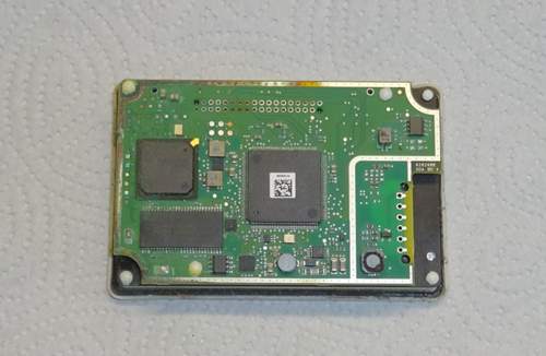

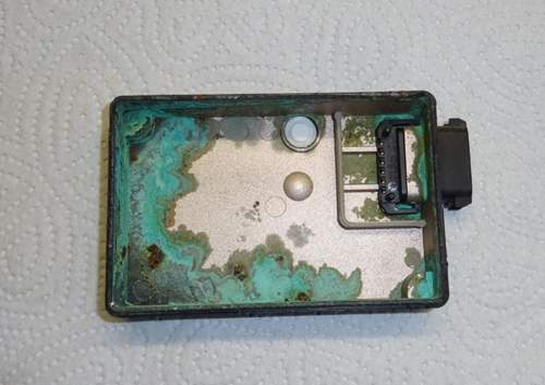

Hallo, hast du die Sensoren geöffnet und in das Innenleben geschaut ?
geöffnet habe ich sie noch nicht. Denke das geht nicht zerstörungsfrei und will sie ja nicht beschädigen, falls der Fehler woanders liegt.
Beide Batterien wurden letzte Jahr übrigens ersetzt. daher kann ich das eigentlich auch ausschließen.
Wieso ist bei dem linken Sensor eine Gummiplatte über den Lüftungslöchern und beim rechten nicht? Der obere Sensor auf den zweiten Bild, sieht mir am Übergang vom Deckel zum Gehäuse etwas aufgequollen aus. Das ist nicht zufällig der Rechte?
Achim

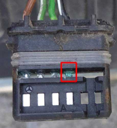

Hat man ein Kabel ohne Durchgang gefunden, dann liegt der Defekt mit hoher Wahrscheinlichkeit im vergossenen Sensor-Stecker.
Hier Bilder von einem meiner Sensoren und vom defekten Stecker des linken Sensors.

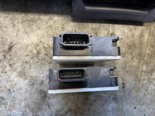

Der linke Sensor hat 4 Kabel und der rechte hat 6 Kabel. Der rechte Sensor ist der Master!
Wie hast du die Kabel durchgemessen, wenn der Eingangsstecker des Kabelbaums nicht getrennt war?
Der ist 10 polig und da findest du auch 7 und 10.
Wenn beide Seiten bei intakten Kabeln und anliegender Spannung nicht funktionieren, dann musst du zuerst den rechten Sensor wechseln und den Fehlerspeicher löschen.

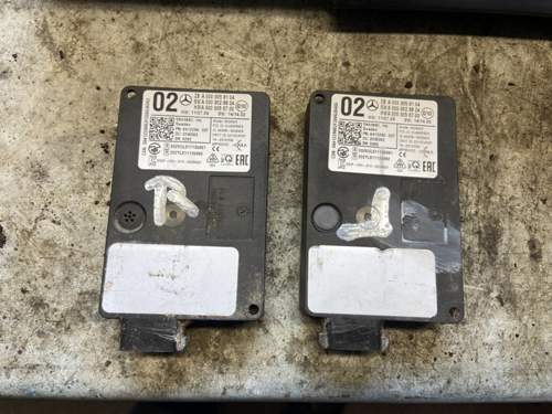

Ich habe einen China-Sensor dran und eine originalen aus Bj. 2015.
Hier der Vergleich.
Bj. 2015 - A 000 902 75 16 (MB)
Bj. 2024 - A 000 902 02 21 (China)
Die Funktion ist bisher ohne Fehlereinträge.
