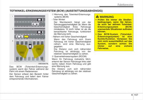

Auf der rechten seite ist der Totwinkel-Assistent soweit ich weiß nicht ununterbrochen Aktiv. - Das ist etwas sehr komisch aber irgendwo hat hier das einer erklärt.
Links läuft er immer, rechts nur irgendwiie bei einer Geschwindigkeitsdifferenz von 10-15 km/h. Darüber ist er auf der rechten Seite nicht mehr aktiv. Wirklich verstehen warum dem so ist tu ich aber auch nicht...
Das ist mir aber auch schon aufgefallen. - Überhole ich einen LKW mit 130 km/h zeigt er mir nichts an rechts. - Überhole ich den LKW nur irgendwie mit 100 km/h oder sowas, krieg ich die Anzeige im Display (digitaler Tacho) und im Spiegel.
Auf der Beifahrerseite funktioniert er natürlich nur, wenn dich jemand (auf der Autobahn) rechts überholt. Wenn du ganz normal einen links überholt, geht er logischerweise nicht an.
Das ist so gewollt, sonst wäre die Warnleuchte rechts oft konstant an, wenn man mehrere Autos auf der linken Spur überholt. Die Leuchte geht nur an, wenn sich rechts jemand mit ähnlicher Geschwindigkeit befindet oder rechts vorbeizieht.
Irgendjemand hat in diesem Forum übrigens mal erwähnt, dass der Assistent eigene, nicht sichtbare Sensoren verwendet und nicht die der Einparkhilfe.

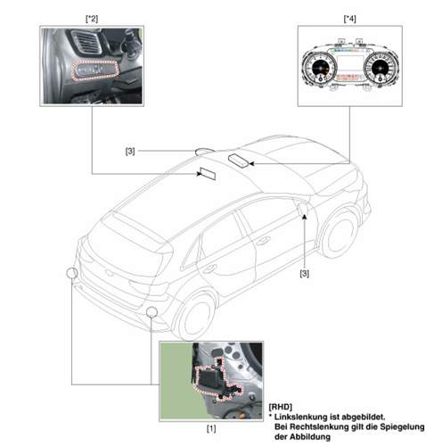

Der Totwinkel- Querverkehrswarner hat nix mit den PDC zu tun. Der Totwinkel hat Radarsensoren hinter der Stoßstange. Gibt ab und an Probleme mit den Radarsensoren
