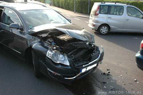

So schnell kann es gehen; nach nur 6 Monaten und nicht mal 20.000km ist mein Dienstwagen reif für die Presse. Der Unfallgegner hat die rote Ampel wohl aufgrund des tiefen Sonnenstands übersehen und sich auf der Hauptstraße gewähnt.
Wen es interessiert, der Gegner kam 90° von links (Fahrerseite) und hat mein Fzg. quasi 90° nach rechts gedreht. Dabei wurde u.a. der Motor+Getriebe aus der Halterung gerissen bzw. die gesamte Geometrie des Vorderwagens wurde massive verschoben. Keiner der Airbags ist aufgegangen. Ich bin sehr froh, dass nicht die Mitte des Fzg. getroffen wurde.
Glück im Unglück, alle Beteiligten sind ohne Schaden von Gesundheit und Leben da rausgekommen.
Laut Gutachten liegt der Sachschaden bei ca. 28T (Brutto), Wiederbeschaffungswert ca. 31T, d.h. nahezu wirtschaftlicher Totalschaden.
Die Leasing hat schnell entschieden das Fzg. nicht mehr aufzubauen und ich habe bereits einen neuen bestellt. Diesmal das R-Line Edition als kleiner Trost für die lange Wartezeit.

Unfallgegner war ein Nissan Almera (ca. 8-10 Jahre alt) und der ist auch Schrott, aber wahrscheinlicher eher durch das Alter. Seine Radaufhängung vorn war hinüber (evntuell Achsbruch) und die Seite war komplett touchiert. Ich hatte schätzungsweise 30-40 km/h drauf bzw. noch bis Stillstand (vermutlich) gebremst. Der Gegner kam mit ca. 50 km/h (laut Polizei) und hat erst nach dem Aufprall gebremst.

Ein Airbag geht nur dann auf, wenn das entsprechende STG aus den Sensordaten einen gefährlichen Unfall 'schätzt' UND 'glaubt', dass durch das Auslösen eines Airbags die Insassen geschützt werden können.
Im vorliegenden Fall traf das unfallverusachende Fahrzeug den Passat scheinbar so weit vorne, dass ein Auslösen der Seitenairbags nicht nötig war, um die Insassen zu schützen.

Warum schade? Es wurde doch wie der TO schrieb niemand verletzt. Damit war es doch richtig, dass der Airbag zu blieb. Der Airbag soll vor schweren Verletzungen schützen und auch nur dann öffnen. Er kann nämlich selbst auch verletzen.
Der Airbag ist nur für den absoluten Notfall da, um noch Schlimmeres zu verhindern bzw. zu verringern. Ansonsten ist der Airbag selbst schon recht gefährlich und kann, je nach Umständen, selbst zu schweren Verletzungen führen. Vergleichsweise häufig treten beim auslösenden Airbag Tinnitus, Armbrüche und Gesichtsverbrennungen auf. Letzteres lässt sich übrigens vermeiden, indem im Auto aufs Rauchen verzichtet wird.
