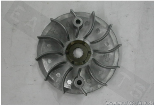

Die Steigscheibe hat durch die Schaufeln eine Versteifung und wie du sagtest braucht es auch keine Verzahnung für den Anlasser,so hat er unten auch nur ein Verdrehschutz der nicht großen druck aushalten muss.Sollte der Roller ein Kickstarter haben so ist der Mitnehmer aber aus Stahl.
Hatte die Vario mehr als einmal offen und mir die “Nasen“ zur Kickstarterbetätigung auch angeschaut. Eine Prüfung mittels Magnet habe ich allerdings versäumt. Kannst du auf dem Foto erkennen, ob ein Stahleinsatz im Gußteil steckt?
Gruß Wolfi
PS: Die Lüfterscheibe stammt vom Sym GTS 125, der 250-er hat keinen Kickstarter mehr.

Siehst du doch direkt an der Farbgebung und was meinst du was passiert wenn man die Nasen aus Alu machen würde.Aber scheiß Lösung,wenn der Mitnehmer abgenutzt muss die komplette Scheibe neu.
Ps: wird aber so sein wegen der länge von der Welle das kein Zusatz von einem separaten Stern mehr reicht.

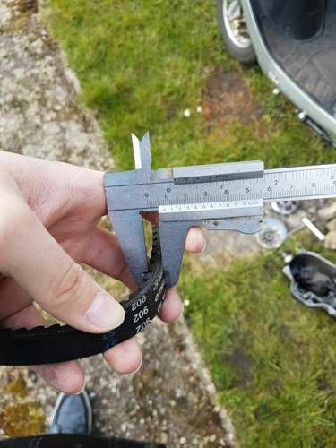

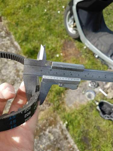

16,7mm bei 18 Neuzustand in 20km.
Wenn das so weiter geht haste 2 Riemen auf 100km verbrauch.🙂

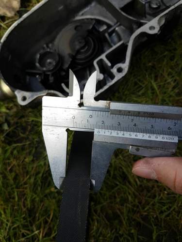

Der Riemen ist länger drin, den habe ich nicht getauscht. Die 20 Kilometer bezogen sich auf die Gewichte

Die Verfärbung der Kunststoffhülle an den Gewichten ist unbedenklich.
Nachtrag: Die Rollen hast du doch sicher getauscht, weil die alten abgeplattet waren. Verfärbungen treten schon nach kurzer Laufzeit auf, allerdings sind diese i.d.R. nicht so gleichmäßig über die Rollenlauffläche verteilt.
Was hast du gemessen? Den riemen nicht! Man misst die breite...! Du hast die höhe gemessen, oder wie auch immer man das nennen mag.
Mit dem weiterfahren hast du das alles verursacht.
