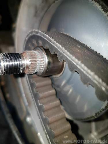

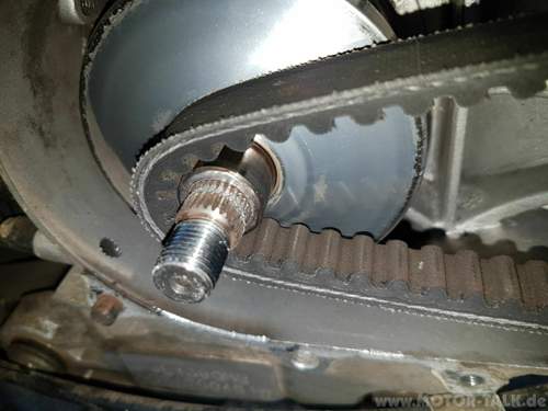

Hallo, ich bin eben mit meinem Roller unterwegs gewesen, plötzlich gab es komische Geräusche, als ob etwas schabt, aus Richtung Variomatik.
Ich bin rangefahren, Variokasten abgemacht und sah, dass die Mutter auf der Kurbelwelle etwas lose war, ich dachte, der hat sich halt gelöst, aber der war so unfassbar heiß, ich habe mir die Pfoten verbrannt, durch diese Hitze muss ich auch die Schraubensicherung gelöst haben.
Beunruhigend war allerdings, dass die Steigscheibe sich freu drehen ließ...
Also Mutter abgenommen und Bild des grauens gesehen: Die Mitte der Steigscheibe ist völlig rundgeschliffen! Und, zu allem Überfluss, die Ritzel der Kurbelwelle hat es mit erwischt, diese wurden mit runtergeschliffen.
Was meint ihr dazu? Wie kann so etwas plötzlich passieren? Bei nicht mal 6tkm?
Ist das jetzt ein Totalschaden? Oder kann ich das selber zuhause reparieren? Was muss ich beachten?

Problem ist, das viele meinen wenn man mit den Schlagschrauber anzieht , ist die Schraube sicher fest. Dem ist aber nicht so. Wenn der Keilriemen unten ist, verkeilt die Scheibe, und die Schraube wird nicht fest. Das ist übrigens auch mit einem Blockierwerkzeug so. Man muss den Riemen hinten an der Kupplung weiter rein drücken, so das der Riemen vorne so weit wie möglich nach oben geht. So das er praktisch nicht mehr an der Scheibe anliegt. Wenn man das nicht so macht entstehen solche Schäden wie oben

Ich gehe davon aus dass die Mutter nicht richtig fest war. Die Hitze kann auch durch den Schaden an der Kurbelwelle entstanden sein. Reibung = Wärme, du siehst ja wie die Steigscheibe geraspelt hat, da entsteht ordentlich Hitze.....
Kurbelwelle dürfte fritte sein...
Die Reperatur kostet (wenn's ein Chinese ist) ca. 70€, aber die Arbeit ist beträchtlich.
Es ist ein Jinlun JL50QT-5, ein Chinaroller mit 139QMB 4 Takt Motor mit 50 ccm.
Naja, die Mutter hatte ich mittels Schraubensicherung gesichert und mit einem Schlagschrauber angezogen... Ich hätte ein Blockierwerkzeug nehmen sollen :-(

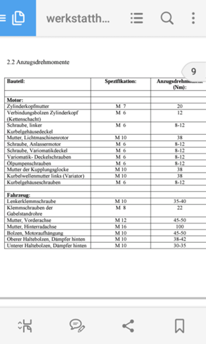

Ja stimmt, die Vario ist ja schon gelöst. Aber zum anziehen mittels Drehmomentschlüssel (ja, sowas brauchst du auch. Nen kleinen und nen großen).

Immer alles schön mit Drehmoment andrehen!
