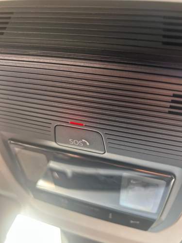

bin gerade im Urlaub in Frankreich und mein Golf 8 hat einen Totalausfall der Navigations- und Entertainmentfunktionen, nachdem es mehrfach während der Navigation rebootet hat. Danach hat es gemeldet, dass die Notruffunktion nicht mehr verfügbar ist und ich die nächste Werkstatt aufsuchen sollte.
Jetzt geht gar nix mehr, das Display bleibt total dunkel. Ansonsten ist noch die ganze Fahrfunktionalität vorhanden, auch der Tacho geht noch.

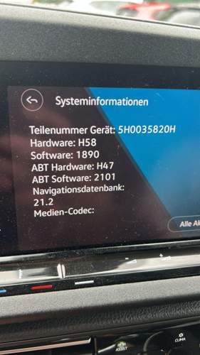

Nach langer Zeit nun der "Abschlussbericht" zu meinen Problemen: der Werkstattaufenthalt am 16.10 war leider nicht zielführend, es wurde keine neue Software aufgespielt, obwohl mir der Serviceberater dies versicherte und es auch so auf der Rechnung vermerkt war. Ich habe lediglich die neue Motorabdeckung bekommen. Nach einer Beschwerde gab es nun gestern einen neuen Termin, bei dem endlich von 1788 auf 1899 upgedatet wurde, auf Kulanz außerhalb der Garantie, und festgestellt wurde, dass das Lenkrad noch einmal getauscht werden müsse. Dieses sei bestellt, werde in ca. 3-4 Wochen erwartet. Auf der Fahrt vom Freundlichen nach Hause fiel mir bereits die schnellere Reaktion des Infotainments auf meine Touch-Eingaben auf. Bin guter Hoffnung, dass bald der Spaß den Trouble ablöst... Danke an dieser Stelle für die Tipps und Infos der Motortalk-Gemeinde!
