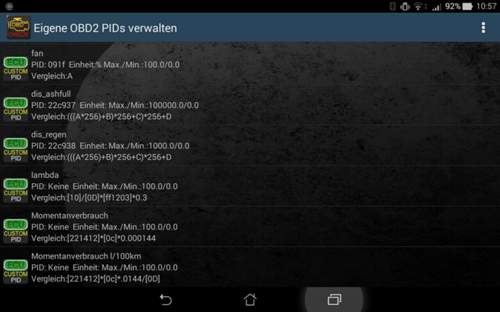

Kleine Korrektur.
wenn man die einzelnen Werte nicht nacheinander erfasst und dann Lambda ausrechnet, sondern gleichzeitig über einen customPID, kommen eigentlich ganz plausible Werte raus, die natürlich abhängig von der Last auch schwanken aber doch sehr informativ sind .
siehe Bild.

Frage an Torque Pro Nutzer:Habe Version 1.8.54 und den Differenzdruck PID 2209e2 angesehen und mitgeloggt.
Dies geht plötzlich nicht mehr😕
Auch meine selbst erstellten Verbrauchs PID 's gehen nicht mehr.
Am Auto liegt es nicht, mit Forscan Lite kann ich den Differenzdruck lesen (zwar ohne Kommastellen, aber immerhin!)
Aktualiserung auf Version 1.8.56 hat keine Verbesserung gebracht.
Dafür sind jetzt mehrere zusätzlich custom PID drin, die mich allerdings z.Zt weniger interessieren
(Bsp Steering wheel angle PID 223201 ).
Hat jemand von euch der Torque-Pro im Zusammenhang mit dem 1,6 TDCI nutzt ähnliche Erfahrungen gemacht bzw. einen Lösungsvorschlag?
Gibt es hier bei den OBD Experten eine Erklärung bzw. Lösungsvorschlag?
