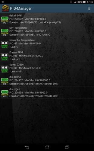

Bin mir jetzt selbst dankbar. ;):cool:
Mit Torque Pro kann ich es jetzt
Screen-torque-custompid

@carli80 schrieb am 21. November 2014 um 23:59:03 Uhr:
Vermute fast mal, dass dein Lambda nicht für mich zutrifft, da du einen Benzinmotor hast.
Korrekt
Habe für meinen 1,6 TDCI mal einen customPID erstellt, da mein Diesel keine Lambdasonde hat.
Luftmasse in Verhältnis zu Dieselmasse
10 MAF in g/s
0D speed in km/h
ff1203 Verbrauch in km/l
und einen Umrechnungsfaktor um alles in kg/h umzurechnen mit Stöchometrie von 14,5 kg Luft für 1 kg Diesel
Grundsätzlich funzt der customPID, aber die Werte der einzelnen PIDs schwanken derart beim Fahren, dass keine vernünftig auswertbare Werte rauskommen.
Puh, da kann ich dir nicht wirklich helfen, aber probier mal die graphische Anzeige, evtl bekommste damit ne verwertbare Anzeige.
Anzeige funzt schon, nur die Werte passen imho nicht so recht zusammen bzw. schwanken imho sehr stark.
Da ich ohnehin wg meiner Regeneration ziemlich regelmäßig mitlogge, werde ich die Lambda mal mitloggen und nach einiger Zeit mal näher untersuchen.
Zumindest habe ich gelernt
http://torque-bhp.com/wiki/PluginDocumentation
zu verwenden :cool:
Also Anzeige macht wirklich keinen Sinn.
Aber mitloggen für einen etwaigen späteren Vergleich ob Lambda noch ok ist (z.B. wg. klemmenden EGR), könnte schon Sinn machen.
Habe mal einen Log mit etwas mehr als 100 Messwerten im 5 s Abstand mitgeloggt. (siehe Bild)
Die einzelnen Werte sind tatsächlich nicht sehr aussagekräfitig.
Aber wenn man den Mittelwert über mehre Messwerte in Folge bildet, kommt schon ein Wert raus, der dem erwarteten Luftüberschuss des Dieselmotors entspricht.
Nicht sehr wissenschaftlich aber imho ein Anhaltspunkt.
