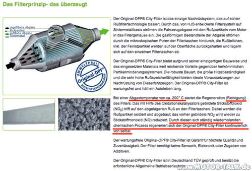

Wenn der Filter an die Steuersoftware "angeschlossen" wird, dann handelt es sich dabei aber nicht um einen Nachrüstfilter. Diese arbeiten immer autonom von der Motorsteuerung.
Meiner im Golf V 1.9tdi ist nirgends an die Steuerelektonik angeschlossen, was ja auch dem "offenen System" zuwider sprechen würde. Der DPF wurde nur in 10Min. im Auspuffrohr eingesetzt. Rohrstück raus, DPF rein. Fertig.
Regenerierung erfolgt automatisch und völlig wartungsfrei. Der Filter kann Ruß von ca. 5000km aufnehmen (wenn man z.B nur Stadt fährt). Regeneration erfolgt am besten bei 2000Umdrehungen oder ca. 100km/h.
Verstopfen kann er nicht.
Info´s auch unter www.cityfilter.de ! Die Golf-Filter sind alle von HJS.
Dieses Gerücht mit der Speicherung geistert durch einige Foren. Dabei beschreibt Cityfilter die Technik auf ihrer Seite recht gut (ich hab im Anhang die wichtigen Stellen mal angestrichen).
Ab 200°C Abgastemperatur wird der Ruß kontinuierlich umgewandelt.
