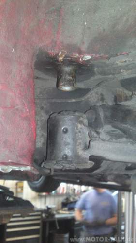

hallo,will bei meinem compact nun die tonnenlager wechseln hab mich da schon auf den link konzentriert wo es jemnad beim e30 gemacht hat beim compact ist es nun wieder nen bissl anders.meine frage nun kann mir jemand per pn die anleitung ausm tiss besorgen bzw wo man das werkzeug sieht welches benötigt wird??muss ich die ganze achse rausbauen,oder geht es so?ich verstehe es noch net ganz wie ich die langen bolzen die in den unterboden geschraubt sind rausbekomme,bzw wieder rein=?

so bin gerade reingekommen,heute war es nun endlich so weit hab die tonnenlager an meinem compact ersetzt.gedauert hat es ca4,5h ging einwandfrei.das problem war nur das ich den bolzen net rausbekommen hab und deswegen das werkzeug noch nen bissl ändern musste.wenn jemand fragen hat pn an mich.alles in allem eine nicht allzuschwierige sache😁 mfg arne

hallo, an unter den lagern ist sone blechplatte wenn der aussering des tonnenlager dort fast aufliegt(ca 1-1.5mm)wie bei mir dann schlagen die ringe immer auf dies platte=ha klappert wies messer.mit der vw presse meinst du die von paschke?ich hab das werkzeug von der e30 seite nachgebaut,hatte bloss das problem das ich den bolzen inner mitte net rausbekommen habe,wollte die achse net soweit runterdrücken.hab dann einfach and ei gewindestange ne mutter angebruzzelt und die buchse mit dem bolzen rein und rausgezogen.geht einwandfrei.meiner hat jetzt 164tkm und sie waren definitiv defekt klappern ist weg.mfg arne
