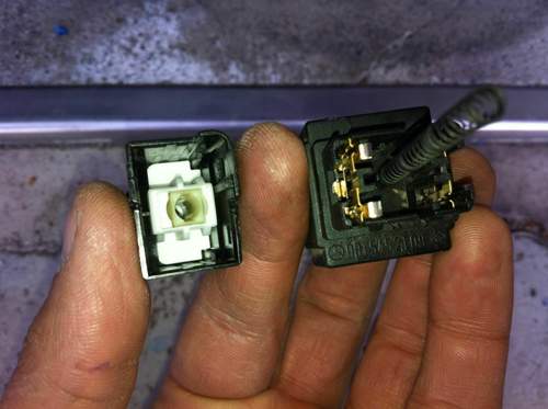

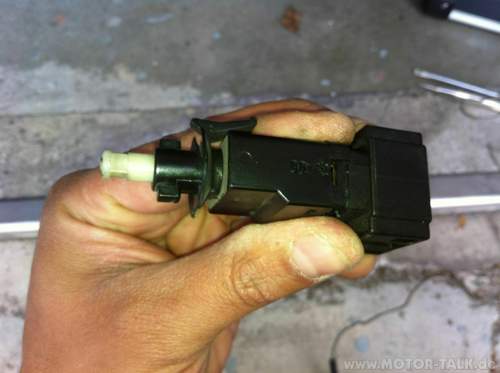

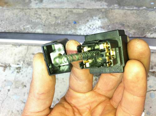

So schaut das Teil aus:
Img-5684
Img-5685
Img-5686
Der Bremslichschalter ist kein einfacher Schalter, auch schaltet er nicht nur das Bremslicht an.Hallo Goldnacht,
kuck mal bitte auf die Bilder das ist doch ein stinknormaler elektronikfreier mechanischer Schalter, warum sagst Du das es kein "einfacher" Schalter ist? Ich finde schon, deswegen macht es für mich keinen Sinn das er das Auto lahmlegt!!
AUch als ich den Schalter wie zu sehen ist abgetrennt habe, leuchteten die Lichter weiterhin!
TONI
PS: Sorry ich check das mit dem zitieren nicht!! 😉

Das "einfach" bezieht sich weniger auf die elektrische Funktion ( einfacher Schließer oder Öffner), sondern mehr um die gleich mehrfache Auswertung dieses Signales.
Es ist nicht einfach ein geschlossener Stromkreis zu dem Bremlslichtern.
Die verschiedenen Assistenzsysteme mit jeweils eigenen Plausibilitätsprüfungen und Logiken werten das Signal ebenfalls über die Steuergeräte aus und sorgen bei Fehlfunktion des Schalters für eine Reihe von Folgefehlern. Eher dies ist das Komplizierte...
Kappa9
Weil das Steuergerät die Lichter erst wieder ausgehen lässt wenn der Bremsschalter ordnungsgemäß funktioniert? Ich kenne die Funktion nicht - aber es könnte so sein:
1 funktionierender Öffner bringt Spannung ans Steuergerät und signalisiert "Bremschalter vorhanden und wird mit Spannung versorgt" -> Steuergerät:alles okay auch wenn gerade nicht gebremst wird.
Wenn der Öffner defekt ist oder keine Spannung anliegt-> Steuergerät: Fehler, weil von Bremsschalter keine Spannung kommt.
Das ist natürlich auch so wenn der Schalter ausgebaut wird.
Wenn gebremst wird kommt ein Schließer ins Spiel, der dann das Steuergerät an einem anderen Eingang mit Spannung versorgt -> Steuergerät: alles okay, es wird gerade gebremst.
