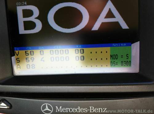

Mein lieber BULLY 🙂 Der hat und hatte dieses blöde Fenster im Display schon BEVOR ich den BOA überhaupt angeklemmt habe!! Das ist vom Comand selber nicht vom BOA!!
Der MEchaniker heisst Matthias, ist bei Mercedes, hat nebenher ne kleine Werkstatt, hat ALLES ORIGINAL von Mercedes gekauft was jetzt StarDIAG betrifft also alles ofiziell!
Er hat sich speziaiesiert auf Leistungssteigerung für jedes Auto und ist halt daher unglaublich fit was elektronishce Fehlersuche betrifft!!
Ob ich näheres sagen darf frage ich ihn und dann kann ich ja für ihn Werbung machen😁 😁
So, und nun sagt mir bitte endlich wie ich das Display wieder frei bekomme 😁 DANKEEE

Original geschrieben von Wiesn Toni
.....Der hat und hatte dieses blöde Fenster im Display schon BEVOR ich den BOA überhaupt angeklemmt habe!! Das ist vom Comand selber nicht vom BOA!!
2mal BOA - das ist schon seltsam? Hat das was mit Bang&Olufsen zu tun? Dann häng den Verstärker ab. Mehr kann ich dann auch nicht dazu beitragen.

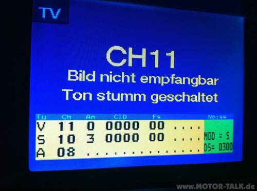

Ooooh NEIN Bully du hast da was missverstanden!!!
Ich rede doch nicht von dem BOA Zeichen auf dem Display sondern von dem gelben Fenster untern wo irgendwelche Zahlen und Kanäle draufstehen!!
Ich hab soeben noch ein Foto gemacht!!
Dieses Fenster ist NUR im TV Modus sichtbar!! Egal ob ich Dvd kucke Mp3 höre es ist ständig da und das NEEERRRVVVT !!! Ständig ist es auf dem bild und ich kriegs nicht weg!!
Keine Tastenkombination gar nix funzt was ist die Lösung??
Nur eine Vermutung:
Ich habe den Verdacht, dass diese Einblendung nicht vom Comand kommt, sondern vom TV-Tuner. Vielleicht kannst Du über den bei dir verbauten Tuner was "googlen" und ein Reset ausführen ??

Das mit dem Display, ja jetzt wo du es sagst könnt ichs mir vorstellen das das vom Tuner kommen könnte.
Ich werd mal morgen nach der Mercedes Nr kucken und ma googeln. Danke Dir schonmal!

Wenn du den Orginal TV-Tuner drin hast, dann klemm ihn einfach ab.
Sind 2 Stecker.
Ist im Kofferraum links hinter der Seitenverkleidung eingebaut.
Wenn du erfolgreich warst siehst du:
KEIN TV
Na super Gerd des war mal ein echt heisser Tip 😁 😁
Ich WILL ja kucken mein Lieber was habe ich davon wenn ich ne Dvd einlege und kucken will drück auf TV und es erscheint KEIN TV udn ich kann meine dvd nicht kucken?? 😁 😁 😁
...was habe ich davon wenn ich ne Dvd einlege und kucken will drück auf TV und es erscheint KEIN TV udn ich kann meine dvd nicht kucken??....
Das war doch ein Vorschlag um herauszufinden ob die Meldung überhaupt vom TV-Receiver kommt.
