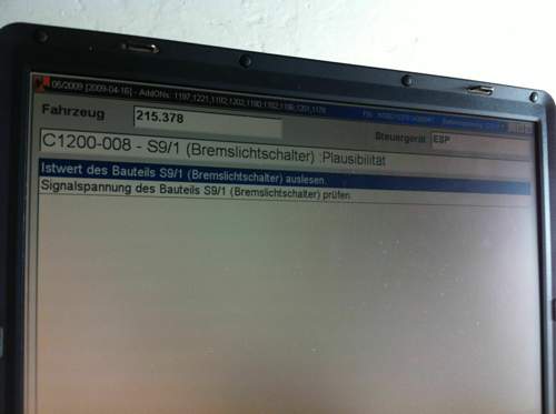

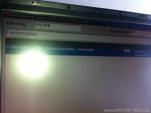

So Hallo zusammen,
also der Bremslichtschalter ist es leider NICHT!!!!!!!! Und das kotzt mich an!!
Habe es reingebaut, selber Sch.. wie vorher, danach nochmal mit der SD fehlergelöscht aber alles exakt dasselbe!!
Ich habe Bilder gemacht schaut euch das bitte mal an.

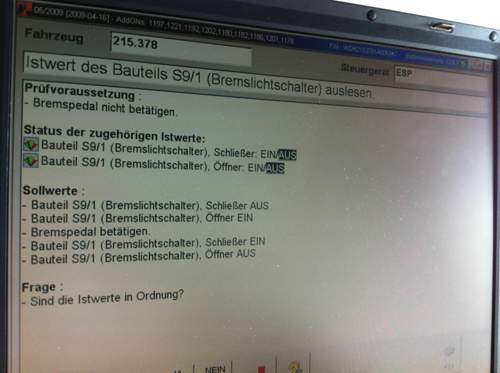

Beachtet das 3.Bild ! Die ISTWERTE sollen beim Schließer und Öffner sind auf AUS, aber beim SOLLWERT muss der Öffner auf EIN sein, ist es aber nicht und bei der Pedalbetätigung KEINE FUNKTION/VERÄNDERUNG!!!
Was soll ich machen Leute bin total down und weiß nicht mehr weiter??

Original geschrieben von Wiesn Toni
....Die ISTWERTE sollen beim Schließer und Öffner sind auf AUS, aber beim SOLLWERT muss der Öffner auf EIN sein, ist es aber nicht und..
Das kann z.B. folgenden Grund haben:
Am Öffner liegt keine Spannung an -> Messen!
-> wenn hier keine Spannung anliegt, so kann es ein Kabelbruch/Kontaktproblem sein.
Die Spannung, die man hinter dem Öffner messen kann, liegt nicht am Steuergerät an -> Messen (wenn man weiss an welcher Klemme man da messen muss)!
-> wenn hier Spannung anliegt, hat das Steuergerät ein Problem
-> wenn hier keine Spannung anliegt, ist auch hier ein Kabelbruch/Kontaktproblem
zu suchen
Nur so ne Idee: Wenn bei Betätigung der Bremse keine Signaländerung eintritt, gibt es wie schon gesagt den Kabelbruch oder den losen Stecker irgendwo, oder auch folgendes. Soweit mir bekannt muss man bei Tausch des Schalters den Betätigungsbolzen soweit wie möglich rausziehen (rastet hörbar), damit er sich dann auf die tatsächliche Geometrie des Bremspedals einstellt und auch sauber anliegt. Wäre noch ein billiger Versuch bevor man die MB-Halbschlauen bemüht.

Bamberger: Schau, das ist wieder mal ne Sache, von der ich nichts wusste, werde es SOFORT probieren!!
Herzlichen Dank mein Lieber! 😁
