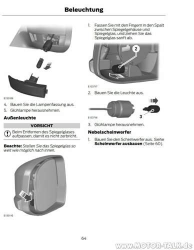

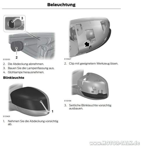

was das Wechseln der Umfeldbeleuchtung angeht, anhand der Bilder in der BA (s.u.) sieht es nicht ganz so schwer aus, würdet Ihr empfehlen das selber zu machen (bin zwar kein DAU handwerklich aber auch kein Profi)
Blinkleuchte-wechseln-1
Blinkleuchte-wechseln-2

Ich habe eben mal versucht die Abdeckung vom Außenspiegel zu entfernen aber irgendwie bekomme ich sie nicht ab. Ich will auch nichts kaputtmachen bzw. irgendwelche Plastiknasen abbrechen oder ähnliches geschweige denn einen Schraubenzieher zum Hebeln verwenden wegen der Kratzer.
Kann mir jemand von Euch der die Umfeldbeleuchtung schon gewechselt hat mal beschreiben wie genau man da vorgeht?
Danke Euch schon mal...
steht im Handbuch auf Seite 65 unter dem Punkt Außenleuchte.
Bedienungsanleitung
LG
Jake
Für die Umfeldbeleuchtung bringt dir das Entfernen der Kappen gar nichts. Dafür muß das Spiegelglas raus....
Diese 2 Seiten aus der Bedienungsanleitung habe ich oben schon gepostet 😉
Aber da ich es probiert habe wie gesagt würden mich Erfahrungsberichte interessieren. Laut der BA muss man für die Umfeldbeleuchtung "nur" den Spiegelglas entfernen (nur ist gut wenn da schon steht von wegen Gefahr des Zerbrechens), nicht die Abdeckung des Spiegels?!
Du mußt einfach das Spielgelglas so weit nach innen einstellen (also dass du dich von innen schon fast selber im Spiegel siehst, wenn ich mal übertreiben darf).
Anschließend kannst du vorsichtig mit ein paar Fingern der linken Hand hinter das Spiegelglas fassen. Während du nun ganz vorsichtig versuchst mit diesen Fingern hinter dem Spiegelglas selbieges herauszudrücken, hälst du am besten noch leicht mit der anderen Hand gegen. Vorallem mußt du mit der anderen Hand das Spiegelglas festhalten, damit es nicht herunterfällt. Wobei es ja auch noch an den Kabeln der Spiegelheizung hängt.
Birne wechseln und Spiegelglas wieder drauf drücken. Beifahrerseite genau so.
Das Spiegelglas ist nur mittig 1x befestigt.
Muß nun jeder selber versuchen. Ich habe mich getraut und das inzwischen mehrfach gemacht und wurde belohn mit einer super schönen Umfeldbeleuchtung. Und ich habe nur die LED's und keinen Monteur bezahlt.
