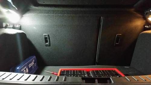

Habe den VFL Turnier.
Passt!
und absolut Empfehlenswert,guckst Du.
Bild 2 als Vergleich mit der alten Funzel.🙂
Kofferraum-2
Kofferraum-1

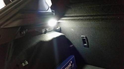

Gestern sind auch meine BMW LED-Teile gekommen und ich musste sie gleich mal in meinem jetzigen MK3 testen. 1 Seite gewechselt und was soll ich sagen:
einfach der Wahnsinn dieser Unterschied zu "normalen" LED's die hier so kursieren, in natura kommt das noch mal eine Stufe heller als auf den Bildern schon.
Hatte nur bei der Montage leichte Probleme den Stecker abzubekommen, gibt es da einen Trick den ich nicht kenne ohne Kratzer zu verursachen durch Schraubenzieher etc.?
