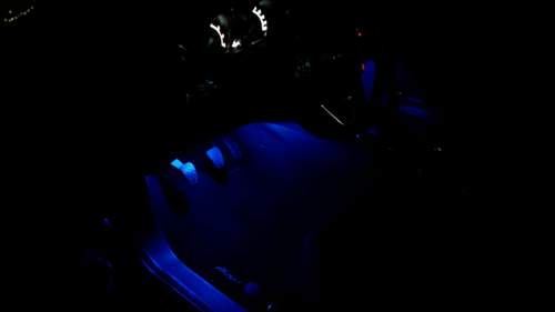

Ein Foto vom Focus hab ich nicht. Im Anhang ist aber ein Foto vom Fiesta, wo ich die blauen LEDs im Fußraum verbaut habe.
Die LEDs sind so wie diese:
http://www.ebay.de/.../222050549178?...
http://www.ebay.de/.../201501983446?...
ich habe meine schon vor längerer Zeit gekauft und das Angebot gibt es nicht mehr, aber die verlinkten müssten die gleichen sein.
LED blau
