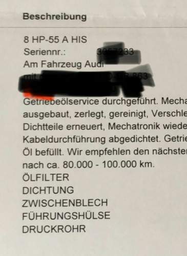

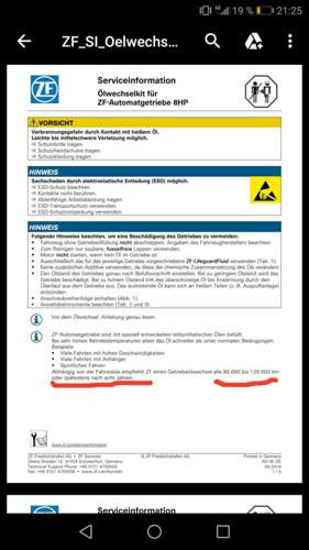

Ich meine mal was davon gehört zu haben das ZF einen Wechsel bei 120.000km empfiehlt ( Audi sagt ja Lifetime). Bei Leistungssteigerung würd ich das aber vorziehen und mit der 90.000er Insp verbinden
Speziell für die 8HP Getriebe, welches auch im A6 4G verbaut ist.
So stehts auf der Rechnung von ZF
@Audibitdi schrieb am 26. Mai 2020 um 17:11:57 Uhr:
Darf ich fragen, was du dafür gezahlt hast?

@Hinnag schrieb am 27. Mai 2020 um 15:28:56 Uhr:
Sie bieten an Ölwechsel 650,- mit mechatronik und co 725,-
Kann mir jemand sagen, wie das 8HP befüllt wird? Läuft der Karren nicht, gehen in die Wanne rd. 1,5l.
In P laufen lassen und füllen?
Normalerweise wird ein Automatisches Getriebe während Laufendem Motor bei einer bestimmten Temperatur gefüllt.
Wenn vorher Öl eingefüllt würde natürlich...
Das ist richtig.
Mir geht es eher um Punkte wie „Motor 30 Sekunden bei 2000 U/min halten um den Wandler zu füllen“.
Anschließend P,R,N,D für jeweils mind. 10 Sekunden halten, in P schalten und kontrollieren.
Das steht so in der ZF-Anleitung drin. Mich würde interessieren, was Audi vorgibt.
