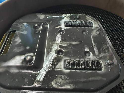

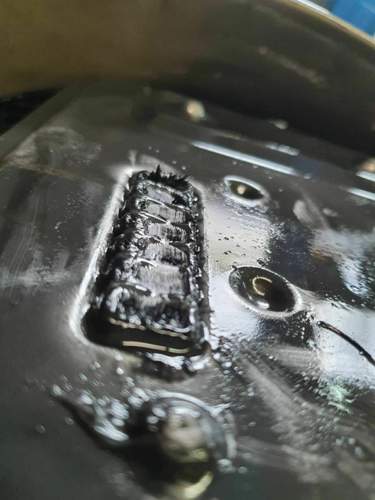

Sooo... erledigt!
Ich hab‘ die Plörre abgelassen, aufgefüllt und bin so ein paar Tage gefahren, bis der eigentliche Wechsel einschl. Filter durchgeführt wurde.
Verwendetes Material:
- 11l ZF LifeGuard 8
- Dichtung + Filter
- Schrauben (Ein-,Ablasschraube, Ölwanne, Strebenkreuz)
Benötigtes Werkzeug (nur das, was man nicht unbedingt in der Kiste hat)
- Getriebehalter
- Drehmomentschlüssel für 4 und 12 Nm. Einen für 30 Nm und höher sollte man eh haben.
- VCDS
Ansonsten die üblichen Sachen wie Inbus (5&10), Torx (35,40), Vielzahn...
Nachdem alles erledigt ist muss das Getriebe befüllt werden & das ist Mal gar nicht so leicht gewesen. Rd. 2l gehen in die Wanne, bis es aus der Öffnung kommt. Also Motor in P für wenige Sekunden starten & dann gehen wieder rd. 0,5-1ll. Das geht 3-4 Mal so und dann pieselt es wieder aus der Öffnung.
So haben wir insg. Rd. 5- 5,5l Öl bei einer ausgelesenen Getriebeöltemp. Von 50-60 Grad einfüllen können. Leider steigt die Temperatur extrem schnell.
Da ich zur Werkstatt fahren musste, waren natürlich Motor und Getriebe auf Betriebstemperatur und sind beim Schrauben auch nicht abgekühlt.
Mit dem Wagen bin ich gestern erneut in die Werkstatt und habe ihn über Nacht dort stehen und abkühlen lassen.
Heute Morgen hatte das Öl eine Temperatur von 23 Grad zu beginn der Arbeiten.
Bei 28 Grad sind wir dem Flussdiagramm gem. ZF-Anleitung gefolgt:
- Wandler füllen (rd. 30 Sekunden die Drehzahl bei 2000 U/min halten)
- P/R/N/D/M1 durchgeschaltet und jeweils 10 Sekunden halten (die Anleitung fordert auch D2, das haben wir uns aufgrund der durch ESP verursachten Schläge/Wankbewegungen auf der Bühne gespart)
Danach lag die Temp bereits bei 34 Grad, also Schraube raus und was kommt? Nichts! Obwohl das Getriebe bei 55 Grad sicherlich um 300ml überfüllt wurde. Rd. 350-400ml gingen nochmals rein, bis ein dünner Strahl aus dem Getriebe kam.
Das Getriebe schaltet sauber, beim manuellen Schalten gibt es kaum noch spürbare „Schläge“ (die hatte ich besonders beim Rollenlassen und Schalten 5->4)
Das abgelassene Öl war etwas dunkel, aber nicht dickflüssig. Bilder von den belegten Magneten auf dem Filtergehäuse finden sich im Anhang.
Die Anleitung von Audi für die Befüllung der 8HP entspricht eigentlich der des DSG. Vorgaben hinsichtlich Drehmomentwandler füllen (ich weiß auch nicht ob er leerläuft) gibt es nicht. Da ist die ZF-Anleitung detaillierter.
