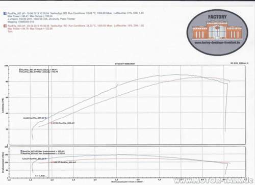

Ich habe bei mir die Feuling Reaper 574 NW (Jekill, offener Luffi, Thundermax) u.a. auch auf die Zusammenfassung vom Peter V. eingebaut. Das Bike geht flott weg, hat sich aber von der Harleytypischen Charakteristik etwas zum Nachteil verändert. Auf dem Prüfstand hat sie knapp 85 PS am Hinterrad (knapp 98 PS Motorleistung). Ein vergleichbares Mopped mit Big Bore Satz und SE255 hat zwar auch "nur" 89 PS, dafür aber statt 123 Nm 150 Nm. Bei dem zweiten Bike (blaue Linie) liegen die 120 Nm schon bei 1600 1/min an.... 😎😎😎 Also hier ist es schon ganz gut jemandem zu vertrauen der sich damit auskennt.

Rocker-pruefstandsdiagramm-09-13-3
