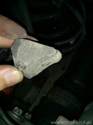

Also wie weiter oben schon beschrieben, habe ich seit ca: 3 Wochen ein komisches Klappergeräusch von Richtung Kofferraumboden auf sehr schlechten Strassen.
Nachdem ich diese Grundplatte (GFK) am Kofferraumboden schon 2x gefilzt habe und es auch keine Besserung brachte, habe ich gestern mal hinten alles raus(Bodenplatte/Tire-Fit/Kompressor/Abschleppöse usw) danach war das Geräusch immer noch vorhanden.🙁
Habe mir dann mal die Kofferraumklappe angesehen und bemerkt, dass sich diese zwar nicht bewegt, jedoch wenn ich daran leicht rüttle ein Geräusch entsteht. Gummipupper (Anschlag zum Blech war ok)!
Also konnte es nun nur noch das Schloß selbst sein. Mit einem Zahnbürstchen und einem Pfeifenwischer wurde dann mit Spezial-Fett das Schloß sowie der Bügel an der Ladekante (Verriegelung) anständig gefettet.
Siehe da, es war das Schloß und der Bügel, nun ist wieder Ruhe im Karton da hinten... 😎
Grüß Dich Wolfgang, ähnliches hatte ich vor 2 Wochen auch. 😁
Habe die gesamte Heckpartie zerlegt, da bei Schlaglöchern immer was geklappert hat.
Harman/Kardon raus, einfach alles was hinten zu sehen ist - aber da klappert nichts.
Selbst hinter den Verkleidungen ist nichts, was beim A45 groß klappern könnte, außer man ist Rallye gefahren und die Steuergeräte für DAB und Co sind aus den Schaumstoffhalterungen geflogen. Eher unwahrscheinlich.
Ich bin dann doch mal in Richtung außen gewechselt und hab das Rad demontiert.
Oft kann das auch ein Stoßdämpfer sein, der defekt ist, rüttel mal bissen dran rum - hörst Du sofort.
Bei mir war letztendlich ein Stein mit circa 5cm Durchmesser in der Einzelradaufhängung gelegen, exakt in der Kuhle am Stoßdämpfer, der das Geräusch dann nach innen befördert hat.
Schau mal nach. 😉
EDIT: Ach, gerade erst gelesen, dass Du es behoben hast. 😁

Genau so einen Kieselstein (etwa halb so groß) hatte auch mal vorne links auf der Ablage zwischen Bremsscheibe und dem Blech dahinter, war auch echt ein übles Geräusch...🙂
@a1m schrieb am 19. Aug. 2017 um 10:55:56 Uhr:
Bleibt die lästige Frage: Kommt so ein großer Stein von selber dort hin?

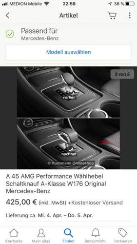

Hallo Leute
Ich würde gerne beim A45 den Performance wählhebel einbauen
Hat jemand Erfahrung ?
