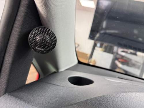

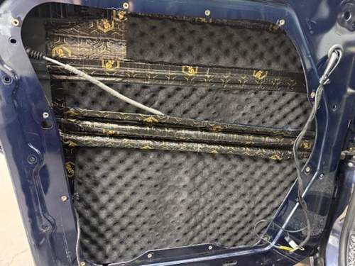

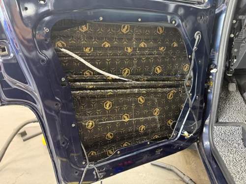

@HHH1961 schrieb am 28. Juli 2025:
Das verrate ich, wenn's gemacht worden ist und ich zufrieden bin ...
Die professionellen Hände, in die ich mich begeben habe, waren wie schon erwähnt Crazyworx in Aschaffenburg. Der Entscheidungsfindung gingen angesichts der ersten Preisindikation mehrere Besuche und Gespräche voraus, dennoch tat ich mich echt schwer damit. Zumal ich handwerklich nicht ungeschickt bin, den Einbau der Hardware hätte ich auch selbst hinbekommen. Aber als Voll-Laie in Volt, Watt, Ampere, Ohm bin ich Realist genug, dass ich eine saubere Einmessung nicht selbst hinbekommen hätte.
Was wurde gemacht?
  • Die Hochtöner hatte ich vor einiger Zeit schon selbst gegen "audison - AP 1P" getauscht, verbaut an der A-Säule vor dem Dreieckfenster.
  • Die vorderen Türen wurden gedämmt. Der Aggregateträger wurde mit Schraubnieten montiert, womit er künftig jederzeit einfach runtergenommen werden kann. Als Tiefmitteltöner wurden "Audiotec Fischer - Helix Ci3 W165FM-S3" mit entsprechenden Adapterringen verbaut.
  • Die Nutzungsmöglichkeiten des Fahrzeugs wollte ich nicht einschränken, daher residiert der Subwoofer, ein "Audiotec Fischer - Helix IK S8", in einem passenden Gehäuse unter'm Fahrersitz.
  • Ein kleiner Regler für den Subwoofer hat Platz im Doppel-Cupholder gefunden. Optimale Stelle, kann ich blind hingreifen. Hat eine feine Rasterung und verstellt man nicht versehentlich, wenn man dort etwas abstellt.
  • Unter'm Doppel-Cupholder werkelt als Digitaler Signalprozessor ein "Audiotec Fischer - Match UP 6DSP".
  • Die hinteren Lautsprecher sind drin geblieben und laufen passiv am Radio mit.

W447 Hochtöner
W447 Türdämmung 1
W447 Türdämmung 2
