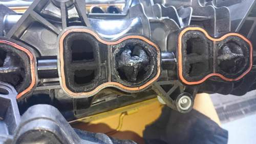

Vorgeschichte: bei 150tkm war das Glühsteuergerät defekt, und zu dessen Tausch wurde die Drosselklappe demontiert. Da konnte man schön in die Ansaugbrücke in den Bereich der AGR-Zuführung schauen.
Wie die aussah, war erschreckend (s. Bild 1).
Der Kanal war fast zu, aber erstaunlicherweise hatte sich das bisher kaum ausgewirkt: in der Warmlaufphase war ab-und-zu ein Leerlaufzucken im Hintern spürbar.
Klar ist jedenfalls, dass die Brücke irgendwann gereinigt werden muss. BTW: die NL wollte für die Reinigung EUR1000...

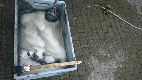

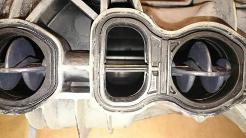

Ich hatte noch die ausgebaute Brücke gereinigt, und eingelagert. In der Hoffnung, dass ich sie nochmal brauche -> dann wären ca. 300tkm drauf...
Die Reinigung lief bis auf 2 Unterschiede genauso:
1) die Verschmutzung war deutlich stärker. Das brauchte diesmal 1,5kg NaOH-Pulver.
2) ich hatte aus "logistischen Gründen" die Brücke den ganzen Tag + ganze Nacht in der Brühe liegen. Morgens eingelegt, um abends festzustellen, dass es noch nicht sauber war (zuwenig Reiniger). Dann mit neuer Lauge über Nacht laufen lassen.
War danach innen sauber, jedoch war außen eine weiße Schicht drauf, weil sich irgendwas abgelagert hatte. Lässt sich sich mit Schwamm+Spüli abreiben -> scheint oberflächlich. Ist halt unschön, aber dem Motor ist's wurscht.

Reinigungsbad
+3
Saubere Arbeit! Dann wissen wir ja alle wo wir demnächst unsere versifften Ansaugbrücken zur Reinigung hinschicken können ;-)
So eine weiße Schicht hatte ich auch an den Kunststoffteilen meiner Elektrokettensäge als ich es mit Bremsenreiniger entfetten wollte. Wie du schon geschrieben hast, mit bischen Reibung geht das weg. Ist nichts schlimmes. Gute Arbeit!!
Soll einfach heißen: nicht zuuuu lange drin lassen. Letztes Mal war es 4h drin, da war kein Belag drauf.
Achja, nochwas: am besten noch vorher die 7 verzinkten Schrauben mit Metallhülsen rausmachen, damit die Oberfläche nicht matt wird. Geht einfach: Schraubenhülsen sind nur in's Plastik reingesteckt -> von hinten mit einem 10'er Durchschlag draufhämmern, dann fliegen die raus.
