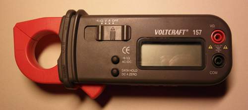

Hallo liebe Kollegen
Hier kommt es ja oft vor, dass bei bestimmten Fehlern erstmal eine Ruhestrommessung empfohlen wird.
Das ist kostenlos - aber wie jeder weiß ziemlich umständlich. Besser ist es, mit einem Zangenamperemeter zu messen. Nun sind die bezahlbaren Standardgeräte nur für Wechelstrommessung geeignet, die teureren aber noch bezahlbaren DC Geräte haben eine schlechte Auflösung.
Wer will schon teures Geld für ein Gerät ausgeben, dass er/sie evtl. vielleicht unter Umständen nie oder nur alle Schaltjahre mal braucht. Ich bin jetzt durch Zufall in einem alten Beitrag in einem Elektronikforum auf ein empfehlenswertes ZA gestoßen und habe ein neuwertiges für einen schmalen Euro gekauft.
Offensichtlich gibt es das leider nicht mehr neu zu kaufen. Bei eBay Kleinanzeigen wird derzeit ein einziges gebrauchtes ZA angeboten.

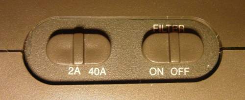

Das Voltcraft 157 hat zwei DCA Messbereiche - 40 A und 2A mit einer Auflösung von 1mA.
Das ist natürlich genau der Bereich, den wir hier für diesen Zweck brauchen.
Zwei Bilder sind angefügt.
Schönes Wochenende!
Voltcraft 157
Voltcraft 157

Hallo Kollege 🙂
Zangenamperemeter werden i.d.R. dort eingesetzt wo es nicht möglich ist die Spannungsführenden Leitungen ohne weiteres zu trennen bzw. wo durch Spannungen Gefahr für Leib und Leben bestehen.
Für Deine Zwecke braucht es sowas m.E. nicht.
Ein mittelmäßiger Digital-Multimeter, was in jeder Hobbywerksatt aufzufinden sein sollte reicht völlig aus und ist bei der niedrigen Spannung von 12V dazu noch genauer.

Aktuell habe ich zum Glück kein Problem. Vor längerer Zeit hatte ich aber irgendeinen Fehler - keine Ahnung was das damals war. Da musste ich die von dir beschriebene Methode anwenden. Und hier im Forum habe ich das auch immer mal wieder in diversen Beiträgen gelesen: "Messe erstmal deinen Ruhestrom."
Deshalb wurde das Gerät gekauft, obwohl ich es aktuell nicht brauche - Kosten inkl. Versand 25 Euro in neuwertigem Zustand, mit komplettem Zubehör. Das Ganze sollte halt nur eine Anregung sein.
Ich habe die Genauigkeit von dem Zangenamperemeter mit einem ganz guten Multimeter am Labornetzgerät geprüft und es misst ausreichend genau.

Coole Sache.
Ich habe auch ein Zangenamperemeter, aber DC hat ein wirklich schwaches Magnetfeld!
Mein Zangenamperemeter von Peakhold driftet in den kleinen Bereich schnell weg. Die Tolleranz ist sehr groß. Unter 50mA ist es kaum nutzbar.
Aber für größere Ströme über 100mA hat es mir schon gute Dienste erwiesen.
Danke für die Infos.
Wenn die genauigkeit Dir ausreicht ist es doch umso erfreulicher.
Viel Efolg !

Genau deshalb habe ich ja diesen Thread eröffnet. Für die Ruhestrommessung im Bereich 30mA und weniger kannst du viele ZA nicht brauchen.
Sieh mal nach, welches der kleinste Messbereich DCA bei deiner Zange ist. Entsprechend ist dann die Auflösung.
