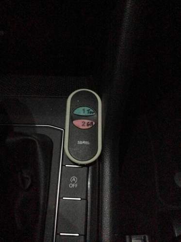

Hey Homer33,
brauche neuen Tip für Taster Mode.
ich denke du siehst mein Problem 😉
Der erste Tipp war schon ganz gut, aber reicht nicht aus 😉
Witzig ist das der neue Taster voll bestückt ist und nur die Kappen fehlen zum Betätigen.
10 Pins, daher ist die Logik auch klar
Taster 1
Taster 1 LED
Taster 2
Taster 2 LED
Taster 3
Taster 3 LED
Taster 4
Taster 4 LED
Taster 1 geht schon, das wird der Toröffner.
Beleuchtung ist durchkontaktiert, man braucht also nur Masse abgreiffen und zwei Pins einpinnen.
Am Ende habe ich einen zweiten Mode Button der die Garage öffnet und sogar den Schaltzyklus optisch bestätigt 🙂
Schaltzyklus?
Wenn du dabei bist, der Taste für das Deaktivieren der SSA... Schaltet der gegen Plus oder gegen Masse?
so weit bin ich noch nicht, momentan postuliere ich noch 😉
Na wenn du den Garagentorsender drückst gibt es eine optische Rückmeldung der Fernbedienung während des Sendens
Apropos Garagentorschalter... Hast du die aktuelle "Gute Fahrt" (07/2016) gelesen? Da ist auf Seite 50 ein Vorschlag abgedruckt wie die sich das vorstellen einen Sender in den Himmel einzubauen.
ne habe ich nicht. mich stört der fehlende Taster, der muss da eh rein!!!
Habe es erst so gelöst, Sender mit Teppichklebeband befestigt.Außentor und Garagentor über Funk!
Ich hätte 2 Tasterplätze im T. noch frei die ich auch statt des Senders benutzen möchte,
wie könnte man dieses Problem lösen?
