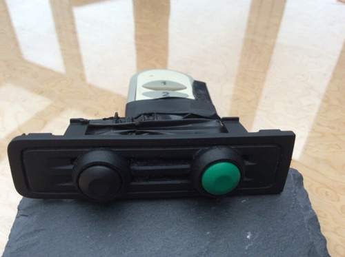

ich mache Schaltplan sobald meins fertig ist. welche Spannung hat die Batterie?
@xdieter schrieb am 5. Juli 2016 um 19:39:06 Uhr:
Habe es erst so gelöst, Sender mit Teppichklebeband befestigt.Außentor und Garagentor über Funk!
Ich hätte 2 Tasterplätze im T. noch frei die ich auch statt des Senders benutzen möchte,
wie könnte man dieses Problem lösen?
Benötige nur 2 Einbautaster VW potenzialfrei für die Konsole

3Volt Batterie CR2032 im sender.
Ich würde den kompletten Sender in der
Konsole verschwinden lassen Kompl. mit der
Batterie und nur 4 x dünne Litzen von den
2 Tastern des Senders herausführen und mit den VW Tastern potenzialfrei belegen!
So sah es im T1 aus der Kompl. Sender wurde als eine Einheit oben links im Amaturenbrett reingesteckt!
ich möchte es unauffällig haben 😉

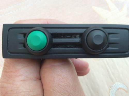

Genau-aber ich habe mir die Taster in der Mittelkonsole mal angeschaut die sind als
eine Einheit verbaut,somit ist kein freier
Tasterplatz frei ?

Das geile ist das die Taster in jeder Ausbaustufe voll bestückt sind! Es fehlt nur die Tastkappe. Gummimatte und LEDs sind drin!!!
Hammer, also können wir es für unseren Funktaster abhaken!
nein im Gegenteil!
wir kaufen den fehlenden Taster als gesamtkulisse und stecken die fehlende Kappe rüber und pinnen zwei Kabel ein!!!
Dies und
Das
Vielleicht was dabei..
Links original, rechts Spender
Bl*d ist dabei nur das die ganze Leiste deutlich mehr kostet als ein einzelner Taste.
Tastenblock vom Händler?
