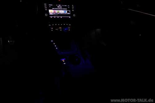

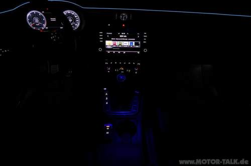

@mice183 schrieb am 25. Dezember 2016 um 20:37:07 Uhr:
In der dunklen Jahreszeit fällt mir eins besonders auf: die Mittelkonsole / das Handyablagefach ist dunkel wie eine Grotte.
Ist beim Passat das gleiche. Habe keine Ambie+ und auch keine Panaromadach-LED. Deswegen hab ich in die Deckenleuchte eine kleine LED gebaut. Leichter blauer Schimmer, reicht völlig.
