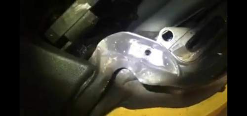

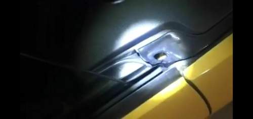

Wenn ich mich recht erinnere, gibt es ein Ablauf, der nur zu erreichen ist, wenn das Dach halb geöffnet ist.
Der sitzt quasi rechts oben neben der Tür

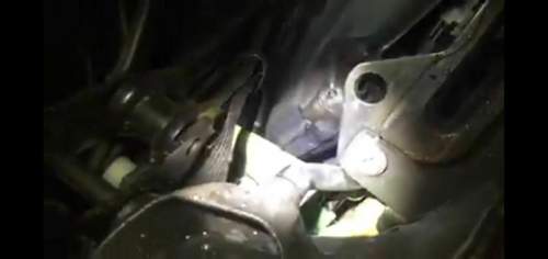

Sind 2 Abläufe, auf dem 3. Foto ist ein Schlauch, den gut durchspülen, kann man auch abziehen

Danke an alle denke mal Fehler gefunden.
Diese Abläufe wo unter dem Dach sind, da hängt so. Ein kleine Schlauch dran wo runter geht zum. Radkasten die waren auf beiden Seiten zu.
Ich habe mir aber die Mühe gemacht habe 3 stundenlang alle Schlitze mit fetten Draht und heißen Wasser mit spüle sauber gemacht egal wo alle abläuft sauber gemacht.
Nun sollte das behoben sein.

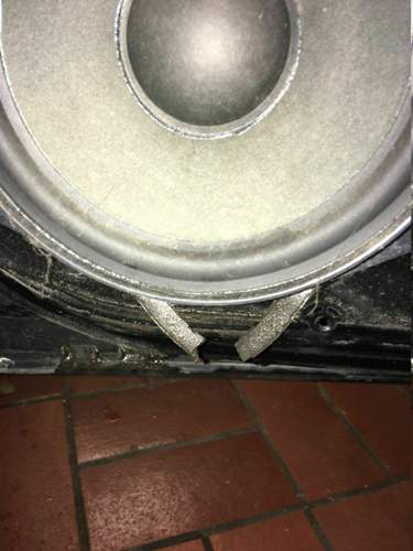

Der Wassereinbruch über die Lautsprecher vorne ist ja leider auch noch ein Klassiker den man prüfen könnte...
