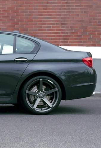

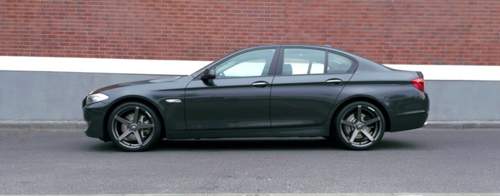

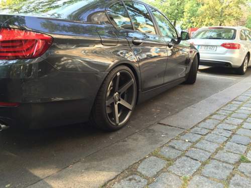

Also ich habe Adaptive Fahrwerk und kann bei der Tieferlegung nicht meckern. Klar es wird etwas härter aber nicht so wie bei einem dreier 😉 (Bild 1 nach der Tieferlegung und Bild 2 & 3 vor der Tieferlegung)
Eibach Federn vorne und hinten 30mm
Mein Fahrzeug 535d xdrive 313-PS
Bei xdrive drauf achten das man die richtigen federn kauft. Es gibt einmal mit und ohne xdrive von eibach.

könntest Du ein Bild von der Seite machen? Aus der Perspektive siehts ziemlich tief aus... zu tief für meine Dienstschleuder. An einem Privatwagen super, aber ich muss damit bei Geschäftsleuten vorfahren und die sind halt nicht so funky.
Das bild hatte ich so mal spontan gemacht. Ich mache morgen noch eins. Aber es sieht nur so aus glaub mir es ist sehr dezent tiefer.
