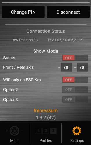

Was wäre mit dem Modul möglich?
Stufenlose Tieferlegung bis -60mm oder Höherlegung bis +25mm
Einstellbare Geschwindigkeitsabschaltung auf Serienhöhe
Show Modus für maximale Tieferlegung im Stand
Kostenlose Appsteuerung mit Update.

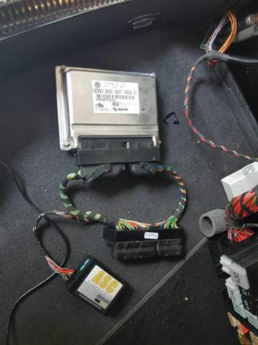

Der Adapter wurde geliefert.

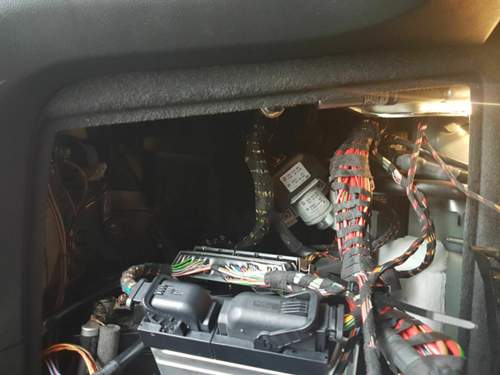

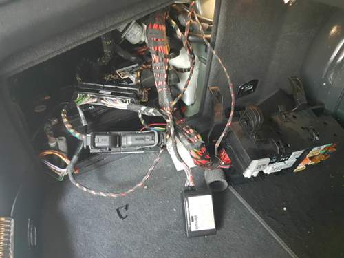

Gestern vergingen 20h Arbeit und Testfahrt. Aufgrund der Besonderheiten im Phaeton wie Werkstatt Modus, Fehler NR in Rot oder Gelb war alles nicht so einfach.
Die Software musste komplett neu geschrieben werden da der BUS nicht vom Audi oder Golf kompatibel war.

Abschaltung des Modul durch drücken der NR Taste. Somit sofort in Serien Höhe und Abschaltung WLAN (Kontrollen, Werkstatt Besuch)
Abschaltung des Modul beim Abschliessen des Fahrzeuges (Stromverbrauch)

Meine Fragen:
- geht genauso wie "-" auch die andere Richtung, sprich "+" ?
- wird nur das NORMAL-NIVEAU, sog. "Regellage" beeinflusst? Also bleibt das -10mm ab 140kmh, genau wie das Hochniveau (+20mm) und Hochniveau runter auf Normal ab 120 -20mm unangetatstet?
- was heisst Bypass Mode, Speed Bypass Mode ??
- Speed Value ist also die Geschwindigkeit ab der sich das Modul ausklinkt und das Fahrzeug in normale Regellage (+- 0mm Veränderung) versetzt?

man kann auch höher legen
ab 120km/h wird Hochmodus deaktiviert
also Serie
ab 140km/h 15mm tiefer innerhalb 30 Sekunden oder bei 180km/h sofort
also Serie
Bypass ist deaktivierung der Tieferlegung

Morgen kommt eine neue Firmware und ich muss ein neues Kabel verlegen damit wir das Modul ausschalten können.
am Wochenende kommt ein Video. Ich habe aber noch nicht das Modul und STG eingebaut da noch Tom mit seinen Phaeton vorbei kommt und wir bei Ihn testen.

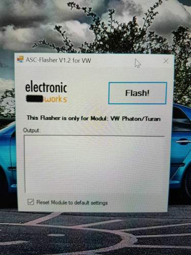

Der Firmware Flasher V1.2 für den Phaeton ist fertig.
Neue Firmware 1.07
Einbau des Tieferlegungsmodul WiFi Phaeton

Tieferlegungsmodul WiFi Phaeton V1.07
Individuelle Tieferlegung für jedes Profil einzeln einstellbar
Kostenlose Appsteuerung ( iOS / Android ) via WiFi
Wifi Funktion wahlweise permanent oder über 2x NR-Taster aus/einschalten einschaltbar
Modul komplett abschaltbar mit 6x NR-Taster aus/einschalten
