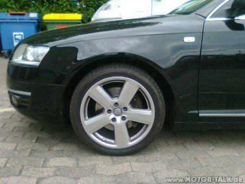

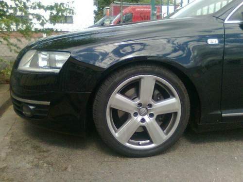

dachte ich mir, ich schreib hier einen beitrag einer meiner ersten umbau(arbeiten) bei meinem jetzigen 4f
ich fahre einen 2,0l avant bj 02/06 mit originalen sportfahrwerk (also -20mm)
und habe mir am wochenende wieder die tieferlegungsfederteller von "supersport" verbaut
die hatte ich beim 4B auch schon drinn..und war damit sehr zufrieden was komfort und optik betrifft.
der komfort vom originalen sportfahrwerk gefällt mir, deshalb wollte ich das dahingehend nicht verändern,
nur vorne sollte (oder könnte) er ne spur tiefer sein..
original federteller:
vorne 67,5cm (gemessen "boden bis zur "kotflügelunterkante"😉
tieferlegungsfederteller:
vorne 65,5cm (gemessen "boden bis zur "kotflügelunterkante"😉
bereifung 16" winterpneus mit 225/50/16
einbau hab ich mit einem kumpel selber erledigt...da ich/wir kfz-mechaniker sind..
achs/spurvermessung mach ich die nächsten tage.
vom komfort her.. man merkt es schon..finde es aber noch o.k..
gekauft habe ich sie für ca 40 euronen in der bucht..
achja..das tüv gutachten gilt für 4B und 4F
mbg

Ich habe ja auch die Teller drin und da sind keine Geräusche es klappert nix oder so. Härter als vorher ist er auch nicht. Ich habe das Gummi etwas zurecht geschnitten das es in den Federteller passt. Und das Ergebnis ist einfach Super geworden. Hinten hat er sich noch etwas gesetzt und jetzt sieht es Top aus!
Hab heute auch die Federteller verbaut, bei meinem mit S-line-30mm, und was soll ich sagen, bin etwas erschrocken als ich ihn wieder auf dem Boden hatte!
Zum hergang, ich habe bei meinem die schwenkbare AHK verbaut, und dazu dann noch ein vollwertiges Ersatzrad in 19" Fahrbereifung! Folglich war er dann hinten genau 1,5cm tiefer, was irgendwie zum brechen aussah!
Deshalb hab ich mich in diese richtung schlau gemacht, was man dagegen machen könnte, und bin eben auf die Supersport Federteller gestoßen!
Da hieß es ca 1,5-2cm kommt er damit tiefer, was ja dann ideal gewesen wäre, denn Keilform wollte ich eigentlich nicht haben!
Tja und als er heute wieder auf dem Boden war, ist er vorne ganz schön runtergegangen!... Tieferlegung gemessen, am absolut gleichen punkt wie vorher, 33mm, hab aber alles wieder richtig zusammengebaut, incl. den Gummiteilen in den unteren Federtellern, hab diese nur etwas bearbeitet, damit sie sauber drinliegen! Die Federwegsbegrenzer hab ich auch um ca. 2,5cm gekürzt, und dann oben so zugeschnitten, das sie wieder ins obere Federbeinlager reinrutschen können!
Hat jemand die gleichen erfahrungen mit S-Line -30mm Fahrwerk gemacht? Weil eigentich ist er jetzt hinten zu hoch! Zumal die Federn vorne jetzt eigentich keine Vorspannung mehr haben!

Bei 19" mit 255/35-19 hab ich vorne vom boden bis zu Kotflügelkante 64,8cm, und vorher warens 68,1cm, wie gesagt, ich hab sehr genau gemessen, und hab es so nicht erwartet!

Also aussehen tut das jetzt so...
Also mir gefällt das sehr gut....

Gekostet hat das ganze 43,xx€ und normalerweise sollten sie auch eingetragen werden!
Muß jetzt nur noch Achsvermessung machen!
Aber wenn jemand s-line fahrwerk hat, dann ist er (zumindest meiner vorne und hinten gleich, bei mir dann mit ahk und vollwertigem ersatzrad ca hinten 1,5cm tiefer als vorne, dann mit den federtellern jetzt vorne knapp2 cm tiefer als hinten! Wenn ich jetzt hinten keine ahk und ersatzrad drinhätte, dann wäre er vorne jetzt über 3cm tiefer als hinten, und das würde meiner meinung nach nur noch zum Brechen aussehen!
Also kann ich das bei s-line nur bedingt empfehlen!
