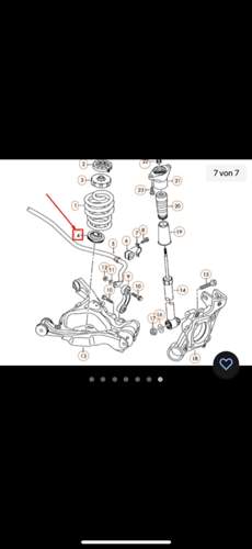

Servus, was ist der Unterschied zwischen Nummer 2 und 3 bzw. Sind beide verbaut oder ist eines davon das SWP? Danke
Nr.2 ist die SWP, ich meine mich zu erinnern dass die ungefähr 12mm dick ist.
