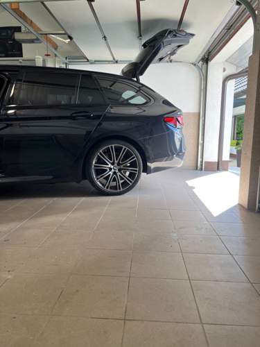

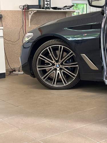

…jetzt muss ich noch direkt zu BMW, weil die andere Werkstatt die Höhe nicht programmieren konnte. Gefühlt ist er auch an der VA nicht tiefer :/ Meiner sieht so aus:
Lenk doch mal gerade, dann passt das vorne. Hinten erscheint mir das auch zu hoch, das Foto mit der Verschattung gibt aber nicht viel her. Habt ihr keine Vermessung vorher/nachher gemacht?
Das passt auch vorn nicht. Nicht das Federn gekauft wurden, die für eine höhere Achslast bestimmt sind. Dann hast du auch das Problem.
Hinterachse ist auch viel zu hoch, aber das lässt sich ohne viel Aufwand ändern.
…dann werde ich da noch mal nachhaken. Im ersten Paket waren Federn für Max den 540i drinnen, der 550d / 550i hat wohl eine „eigene“ Linie, die ist auch verbaut worden (Nr. auf der Feder passt zu der ABE). Aber bescheuert, knapp 1000€ zu investieren, wenn man nachher keinen Effekt hat :/

Den Effekt wirst du haben wenn du die richtigen Federn und Koppelstangen in richtig eingestellter Länge verbaut hast.
1000€ sind diesbezüglich einfach ein schlechter Preis, wenn man bedenkt, dass die Federn knapp über 200€ kosten.
Ich hab für das Koppelstangen / Federn Set 219€ bezahlt, Montage komplett 550€, Spur vermessen 100€, also nah dran. Den Rest lasse ich checken, den Aufriss aber noch mal…ich werde berichten
Du hättest doch die orginalen koppelstangen drin lassen können und das ganze per Software auf die gewünschte Höhe hinten bringen können.
…nächstes Mal frage ich vorher nach. Hab hier nur gelesen, dass das Eibach Pro Kit super sein soll und hab es dann gekauft :/

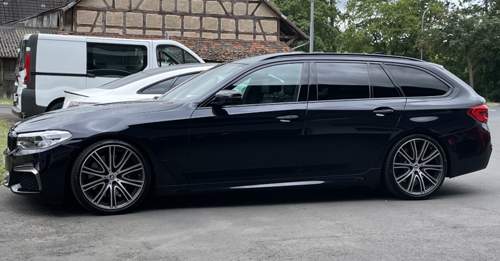

M550d mit Eibach Pro Kit und 30mm breiter pro Achse.
HA 3mm höher als VA eingestellt. Bisher keine Probleme.
Sieht TOP aus 😎

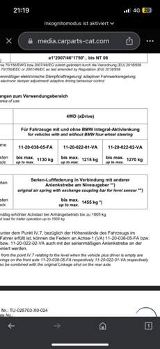

11 20 022 02 steht auf der Feder
Achslast: VA 1255 HA 1455
@a.m.hartmann schrieb am 28. August 2023 um 20:15:39 Uhr:
11 20 022 02 steht auf der Feder :/
Fehlt noch der Hinweis für die Achslast, die steht in deinem Fahrzeugschein
Gleiche Daten und Federn wie bei meinem. Bild Siebe oben.
