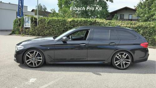

ich hab eine Kurze Frage. Hat jemand von euch schon Tieferlegungsfedern in seinen G30 verbaut? Ich hab dies nämlich vor, hab mich schon etwas belesen, Federn von H&R sowie von KW kommen maximal auf 30mm, jedoch die von Eibach auf vorn 45mm und hinten 40mm. Vllt hat jemand ja schon paar Efahrungen gemacht die er teilen möchte. (:
So, jetzt kann ich über die Tieferlegung des G31 (530dx, mit M-Paket/ohne M-Fahrwerk, mit adaptiven Fahrwerk/kein adaptive Drive) mittels der Eibach pro – Federn berichten.
VA ca. 32 mm tiefer
HA ca. 28 mm tiefer
Die Optik ist gut, der Wagen ist jedoch nicht super tief. Es wirkt so, wie es mit einem M – Fahrwerk aussehen sollte (ich weiß, das ist normalerweise nur 10 mm tiefer).
Zur Info habe ich einige Bilder beigefügt und auch die Messergebnisse zur Tieferlegung.

Auch hier gilt der Pro Kit von Eibach als Empfehlung: Beim 520xd G31 stehen 2 VA-Federn zur Auswahl (ca. -35 und -25 mm). Würde aber die tieferen Federn nehmen, diese sind etwas weicher ausgelegt.
@KonradHorner schrieb am 12. Februar 2020 um 12:45:22 Uhr:
Interessante Aussage, die ich aber nicht teile.
Die pro-Federn gibt es meines Wissens nur in einer Ausführung, die andere Variante nennt sich Sportline.
Weshalb die kürzeren (tieferen) Federn weicher sein sollen, erschließt sich mir nicht. Hat er da praktische Erfahrung?
..038-05-FA geht auf -30 bis max. -35 mm abhängig von der Ausstattung (Eigengewicht) und die Feder ..022-01-VA auf -20 bis -25 mm. Habe beide verbaut.
und KonradHorner- du würdest mir 022-01-VA empfehlen?
Nein, ich würde ..038-05-FA verwenden, sieht perfekt aus fährt sich sehr angenehm. Mit dem M-Fahrwerk ist er aktuell vorne auf ca. 380 mm (Abstand Kotflügelkante zu Radnabenmitte), mit der Feder ..038-05-FA geht er auf ca. 356 bis 360 mm runter, entspricht ca. 20 mm bei M-Fahrwerk. Mit der Feder ..022-01-VA ist er um ca. 8 bis 10 mm höher!
Pro-kit-520d-xdrive-038-05-fa-va-358-ha
@KonradHorner schrieb am 12. Februar 2020 um 15:19:09 Uhr:
das wäre ja perfekt.. dann kommen ich auf ca. 370mm...

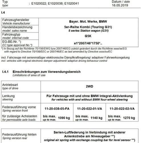

Achtung, deine Aussage stimmt so nicht ganz bzw. ist genaugenommen FALSCH - für G31 gilt:
1. Es ist die Achslast zu berücksichtigen.
2. Die Feder -038-05 ist bei 2WD (Hinterradantrieb) nur bis 1090kg, und bei Allrad nur bis 1130 kg zugelassen.
3. Die Feder -01 ist für höhere Achslasten, z.B. G31 530dx
FAZIT. Der Federtyp (-05 oder -01) ist NICHT frei wählbar!
Der TÜV achtet sehr darauf!
Kann das nur bestätigen.
Falsch, die Feder ist FREI wählbar. Im Gutachten heißt es bis maximal 1130 kg, die nächst stärke darf man auf jeden Fall wählen und ist auch nicht auf die Motorisierung eingeschränkt.
@KonradHorner schrieb am 13. Februar 2020 um 09:27:21 Uhr:
Ist sie nicht, wenn deine Achslast bei über 1.190kg liegt. Denn die 038-05 ist nur bis maximal 1.190kg zugelassen.
Liegt dein Fahrzeug darüber, musst du die 021-01 oder 021-02 nehmen und darfst die 038-05 nicht verbauen.

Einfach das Gutachten durchlesen und auf 2WD und 4WD (xDrive) achten, denn G30 und G31 unterscheiden sich auch in der Achslasteinteilung (-grenze). Im übrigen gibt es bereits ein neueres Gutachten von Eibach.
